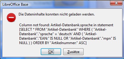

Re: Abfrage mit Bedingung
Und das soll was heissen...?saccara hat geschrieben:geht auch nicht so richtig
es passiert nix
gibt keinen Fehler, aber es funzt auch nix mehr, als wenn das makro abgeschmiert ist.
Mit bleibt nur, in den den entwurfsmodus zu wechseln und erneut beginnen.
Dann kommt allerdings die Fehlermeldung:
- Fehler2.jpg (36.65 KiB) 2885 mal betrachtet
Womit arbeitest Du?
Deine ursprünglichen Codeausschnitte liessen eine MySQL-Datenbank vermuten (und dort funktioniert der von mir gepostete Workaround wie gewünscht, das habe ich gerade mit einem Base-Formular + MySQL-DB getestet, Win XP + OOo 3.2.1).
Mit Base-Formular + embedded HSQLDB funktioniert für mich auch
einwandfrei.
Insofern kann ich Dir da leider nicht weiterhelfen.
oForm.Filter = """A"" = 'deutsch' AND (""B"" IS NULL OR ""C"" IS NULL)"Insofern kann ich Dir da leider nicht weiterhelfen.
