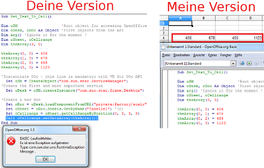

Re: Array von VB6 nach Calc exportieren verursacht Fehler
Beitrag von Frieder D. »
Hallo F3K Total
du hast das Array genau falsch herum Dimensionier.
So läuft es bei mir:
Sub Set_Text_To_Cell()
Dim oSM                   'Root object for accessing OpenOffice from VB
Dim oDesk, oDoc As Object 'First objects from the API
Dim arg() 'Ignore it for the moment !
Dim oSheet, oCellrange
Dim theArray(3, 0)
theArray(0, 0) = 456
theArray(1, 0) = 678
theArray(2, 0) = 455
theArray(3, 0) = 1123
'Instanciate OOo : this line is mandatory with VB for OOo API
  Set oSM = CreateObject("com.sun.star.ServiceManager")
'Create the first and most important service
  Set oDesk = oSM.createInstance("com.sun.star.frame.Desktop")
'Create a new doc
  Set oDoc = oDesk.loadComponentFromURL("private:factory/scalc", "_blank", 0, arg())
  Set oSheet = oDoc.Sheets.GetByName("Tabelle1") '(0)
  Set oCellrange = oSheet.getCellRangeByPosition(0, 3, 3, 3)
  Call oCellrange.setDataArray(theArray())
Gruß Frieder
Beiträge: 3732
Hi Frieder,
komisch, deine Version läuft bei mir auf einen Fehler, während meine läuft, ich verwende OOo 3.3 was hast Du?

Beiträge: 3732
Ich weiß nicht warum Du mit nicht glaubst, ich habe Dein Makro kopiert und es läuft nicht.
Ändere ich die Reihenfolge läuft es. Woran es liegt, kann ich nicht sagen, deine Version ist sinnfällig (X,Y)
