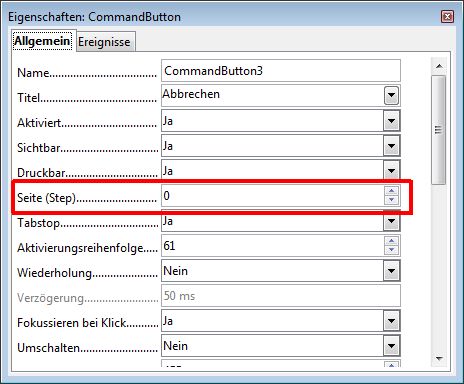

turtle47
Beiträge: 1849
Wohnort: Rheinbach
Re: kein .Visible bei mehrseitigem Dialog ?
Beitrag von turtle47 »
Da scheint ne Macke in OOo zu sein
Nö, das glaube ich nicht.
Man kann das so erklären, dass bei Dir beim besagtem Kontrollelement bei Seite(Step) eine 0 (null) eingetragen ist.
Der Wert Null bedeutet, dass das Kontrollelement auf allen Seiten des Dialoges zu sehen ist.
Bei einem Switch des Dialoges wird dieser Wert gelesen und das Kontrollelement erscheint wieder.
Entweder Du setzt den Wert fest auf eine Seite, zum Beispiel 2, oder Du machst eine Abfrage wie folgt
If Dlg_XYZ.Model.Step = 2 then
		cLstEdit.Visible = False
		else
		cLstEdit.Visible = True
Jürgen

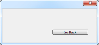

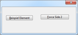

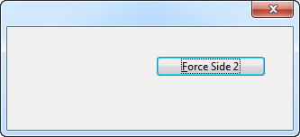

RainerHH
Beiträge: 64
Registriert: Fr, 08.06.2012 10:45
Beitrag von RainerHH »
ist das so ausreichend?:
REM  *****  BASIC  *****
Private oDlg As Object
Sub Main
	Dim cCommandButton1 As Object
	oDlg = CreateUnoDialog(DialogLibraries.Standard.Dialog1)
	oDlg.Model.Step = 1
	cCommandButton1 = oDlg.GetControl("CommandButton1")
	cCommandButton1.Visible = False
	oDlg.Execute()
Sub ForceStep2
	oDlg.Model.Step = 2
Sub GoBack
	oDlg.Model.Step = 1
hier die Ergebnisse:
OO 174.jpg (10.87 KiB) 3596 mal betrachtet
OO 175.jpg (9.09 KiB) 3596 mal betrachtet
OO 176.jpg (11.84 KiB) 3596 mal betrachtet
