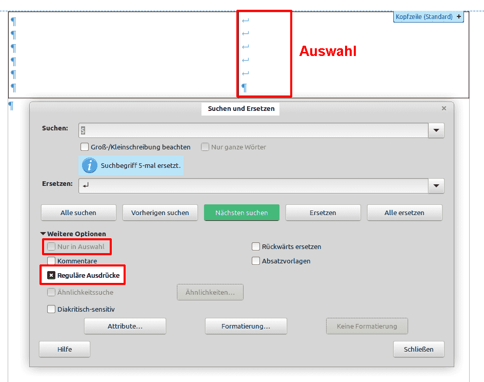

2.c. Linux: Wie kann ich mit Suchen & Ersetzen alle Absatzendemarken »¶« in einer Textpassage durch Zeilenumbrüche »↲« ersetzen?
Vorgehensweise analog zu 2.a.
In der Ersetzenzeile wird jedoch eingetragen:
STEUERUNG+UMSCHALT+U 000a (EINGABETASTE/ENTER)
Erläuterung: In Linux können mit der Tastenkombination STEUERUNG+UMSCHALT+U die hexadezimalen Werte für Unicode-Zeichen eingegeben werden. 000a oder a entsprechen der Dezimalzahl 10. Es wird also das Zeichen 10 eingetragen, das ist ein Zeilenumbruch. Die Darstellung in der Eingabezeile ist dann wie gewohnt »↲«.
Hinweis: Dieses Verfahren ist auch für Suchen & Ersetzen in Calc geeignet.
