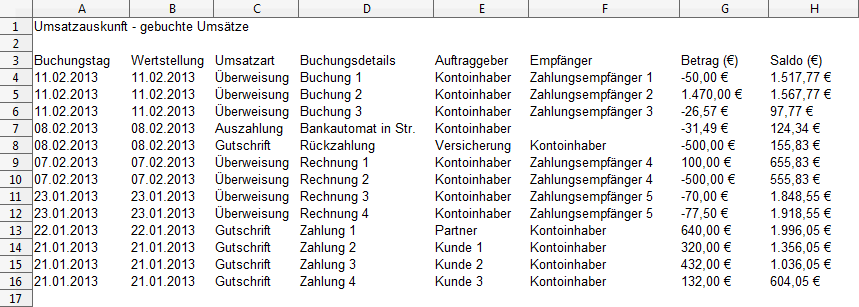

Ich kriege von meiner Bank in einer CSV-Datei eine Auflistung der letzten Buchungen. Ich will jetzt irgendwo in meiner Datei einen Button einbauen, der die Funktion hat die Daten aus der CSV in meine Tabelle zu füllen. Nehme mal an, das geht nur mit nem Makro?!?
Die Importdatei hab ich unten angehängt. (Da kein csv-Anhang hier erlaubt ist, hab ich es gezippt.)
Da ist auch eine Spalte "Wertstellung", die soll nicht berücksichtigt werden. Ansonsten habe ich alle anderen Spalten wie da übernommen.

1) In den Spalten Betrag und Saldo sollen €-Zeichen und Tausenderpunkt gelöscht werden. (Die werden dann bei mir per Formatierung wieder eingefügt. Aber wenn die mit übernommen werden, greift die Formatierung nicht und weitere Berechnungen sind dann auch nicht ohne weiteres möglich.)
2) In meiner Datei habe ich für jeden Monat ein eigenes Tabellenblatt (Januar - Dezember). Die Einträge sollen also entsprechend des Datums im richtigen Tabellenblatt eingefügt werden.
3) Es kommt vor, dass in der folgenden CSV-Datei ein paar Buchungen, die schon mit der letzten Datei importiert wurden, nochmal mit drin sind. Diese sollen dann natürlich nicht mehr doppelt importiert werden. Ich denke mal da kann man so vorgehen: Erst alles importieren, dann prüfen ob Buchungsdatum, Buchungsdetails, Auftraggeber und Betrag schon mal in einer anderen Zeile genau so vorkommen. Dann ist die Buchung doppelt und die Zeile kann gelöscht werden.

zu 1):
Mit den richtigen Einstellungen im CSV-import erübrigen sich nachträgliche Datenmanipulationen weitgehend.
Evtl. musst du für Spalte G und H jeweils →Daten→Text in Spalten →Trennzeichen [x]Leertaste , mit ausgeblendeter rechter Spalte durchführen.

Ok ich hab mit den CSV-Import-Einstellung mal bisschen gespielt. Wenn ich da "erweiterte Zahlen-Erkennung" anklicke, dann werden die Euro-Zeichen in den letzten beiden Spalten gelöscht und das ist in Ordnung. Kann ich dann mit direkter Formatierung als Währung formatieren.
Hab aber noch nicht rausgefunden wie ich die zweite und letzte Spalte vom Import ausschließen kann.

Mufasa hat geschrieben:nicht rausgefunden wie ich die zweite und letzte Spalte vom Import ausschließen kann.
Nach einem Rechtsklick auf einen Spaltenkopf im Dialog Textimport kannst du den Menüpunkt ausblenden wählen.
