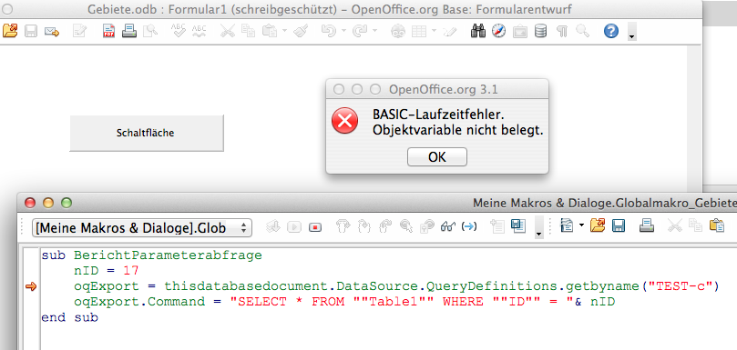

Per Button - in mehreren Formularen.
Selbst wenn dein Makro so in einem Formular starte, erscheint Objektvariable nicht belegt. Ich glaube, die direkt DB-Ansprechbarkeit aus sich selbst heraus via 'thisdatabasedocument' wurde erst mit OOo 3.3 (?) eingeführt, wenn ich mich nicht täusche.

Re: BASE-Abfrage: Wie Parameter per Makro übergeben?
Dann sollte dies klappen:
Sub BerichtParameterabfrage
nID = 17
oform = thiscomponent.drawpage.forms(0)
oconnection = oform.activeconnection
oqExport = oconnection.Queries.getbyname("qExport")
oqExport.Command = "SELECT * FROM ""Table1"" WHERE ""ID"" = "& nID
end sub- miniKasse MMove 1.0.6 Base Videotutorial
Super! Es klappt
Vielen Dank
