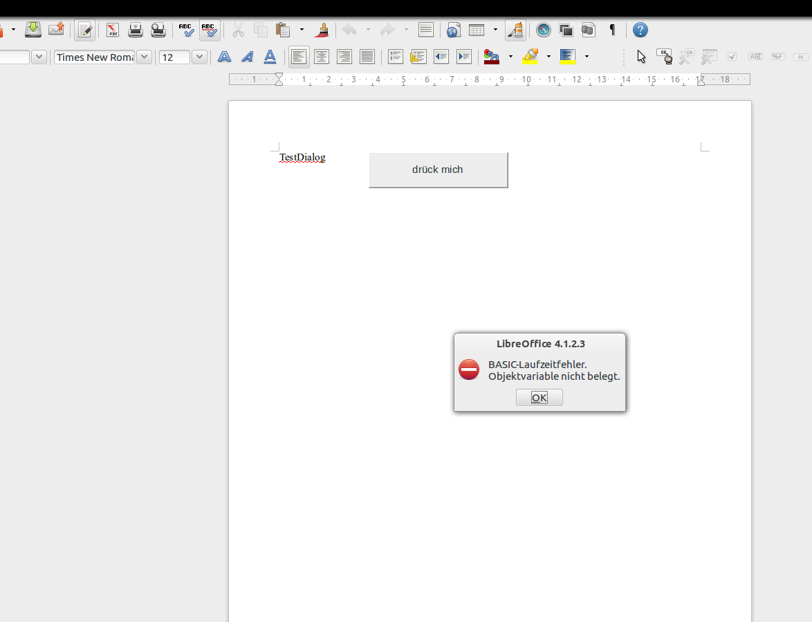

ein von mir lange genutztes Makro gibt auf einmal den folgenden Fehler aus:
BASIC-Laufzeitfehler.
Objektvariable nicht belegt.
Der Fehler taucht nicht nur bei diesem Kontrollfeld auf, sondern auch bei anderen (Datum und auch Textfelder).
Der entscheidende Code lautet
MyCtrl2=MyDlg.getControl("Startzeit")
MyCtrl2.Time=startzeit
Zeile 1 funktioniert noch, Zeile 2 gibt die entsprechende Fehlermeldung. Mit einem Haltepunkt vor der fehlerhaften Zeile kann ich auf das Objekt zugreifen und auch auf die Eigenschaft Time.... Gibt es eine Änderung im Umgang mit Kontrollfeldern?

So jetzt habe ich mal einen neuen TestDialog erstellt und neue Versuche gestartet. Gleiche Ergebnisse.
Sub CallDialogTest
	  DialogLibraries.LoadLibrary( "Standard" )
	  MyDlg = CreateUnoDialog( DialogLibraries.Standard.Dialog1 )
	  Print MyDlg.getControl("TimeField1").Time.Minutes
	  MyDlg.getControl("TimeField1").Time.Minutes = "12"
	  MyDlg.getControl("TextField1").text = "Esel"
	  MyDlg.Execute()
	  MyDlg.Dispose()
Die Anzeige funktioniert aber das Ändern wird ohne Fehlermeldung ignoriert. Die Änderung des Textfeldes ist kein Problem.
sZeit = format(MyDlg.getControl("TimeField1").time, "00000000")  'Dieser Code ist aus T. Krumbeins Werk und sollte ja wohl stimmen.
bringt
Falscher Wert für Eigenschaft.
Zuletzt geändert von J. Kleis am Mi, 23.10.2013 11:25, insgesamt 1-mal geändert.

Sorry, hat sich überschnitten. Habe den vorigen Post nochmal geändert, so dass es einfach sein sollte, das Problem nachzuvollziehen. Also geändert hat sich ein Update auf LO 4.1.2.3
Build ID: 410m0(Build:3). An meinem Rechner liegt es eher nicht, da ein Kollege den Fehler bei sich bemerkt hat und ich ihn bei mir sofort nachvollziehen konnte. Fehler tritt bei Win 8.1 (Kollege) und unter Ubuntu 13.10 auf.
Ziel ist es, das Kontrollfeld mit einer Zeit zu belegen, bevor der Dialog angezeigt wird.
Hoffe es wird klarer...
Danke

Ich habe die Datei gerade mit LO 4.1.2.3 geöffnet und den Schalter betätigt.
Das Ergebnis:
und diese Stelle wird im Code hervorgehoben: MyDlg.getControl("TimeField1").time = form_zeit
Was mit 4.0.x noch funktioniert, scheint in 4.1.x nicht mehr zu gehen :-(
