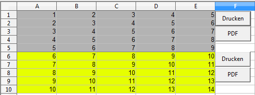

Das große Problem ist nun, dass auf einem Tabellenblatt 100 mal das gleiche Formular untereinander steht. Nun muss also immer ein neuer Druckbereich, abhängig vom Ort der Schaltfläche, ausgewählt werden.
Hier mal ein Beispiel:
  • Das erste Formular geht von Zelle A1 bis E5
  • Das zeite Formular entsprechend von Zelle A6 bis E10
  • Jetzt steht in jedem Formular eine Schaltfläche, wenn ich darauf drücke, soll das Formular ausgedruckt werden.
  • Im ersten Fall also der Bereich A1 bis E5 und im zweiten Fall A6 bis E10
Im Grunde muss das Makro also - ausgehend von der Schaltfläche - den Druckbereich neu bestimmen.

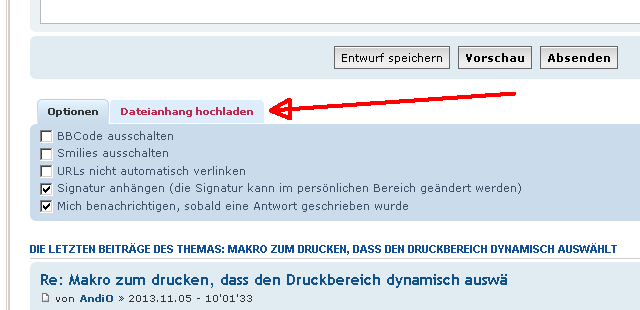

gerne würde ich ein Beispiel hochladen, aber ich finde dazu nicht den richtigen Button? Wie kann ich denn ein Dokument hochladen?
Andi
Re: Makro zum drucken, dass den Druckbereich dynamisch auswä
Hallo AndiO,
man stolpert doch direkt darüber wenn man eine Frage schreibt und abschickt :lol:

oh man, wie peinlich :? aber jetzt habe selbst ich es gesehen :)

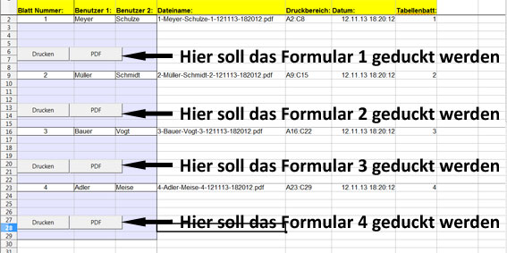

Ich hab mal eine kleine Datei geschrieben, damit es übersichtlicher bleibt. Hier kurz ein paar Infos dazu:
  • Die Formulare gehen von A1 bis D3, A4 bis D6 usw.
  • Der Druckbereich soll entsprechend über diese Zellen gehen, eintragen wollte ich diesen in F2, F5 etc., allerdings sollte dieser dann auch automatisch ausgelesen werden - dafür kenne ich aber keine Formel.
  • In Zelle F1, F4 etc. steht der Dateiname für die PDF-Datei. Hier habe ich auch noch zwei Probleme:
    1. Ich möchte Datum und Uhrzeit einfügen. Diese lese ich in F3, F6 etc. aus. Bei der Uhrzeit fehlen mir noch die Sekunden und im Dateinamen wird das ganze als Zahl umgewandelt, was ich natürlich nicht möchte, denn so kann man es ja nicht mehr lesen.
    2. Es soll auch der Name des Tabellenblatts eingetragen werden, hier also Tabelle1. Diesen würde ich z.B. in Zelle H3, H6 etc. einfügen und dann in F1, F4 etc. verknüpfen.
Warum überhaupt das ganze so kompliziert?
Die Formulare sind natürlich viel umfangreicher. Ausserdem sind es nicht nur 10 sondern 100 und ggf. müssen noch ein paar angefügt werden, so dass hier wieder individuelle Anpassungen notwendig wären was natürlich zu Fehlern führen kann.
Wäre schön, wenn es eine passende Lösung geben würde, denn es soll ja alles möglichst einfach und automatisiert ablauern können.
Andi

  • Die Formulare sind natürlich viel umfangreicher und ich kann die Felder nicht so anordnen wie im Beispiel, also Spalte für Spalte - ist das denn wichtig?
  • Das man in eine "Kopfzeile" klicken muss ist kompliziert (nicht für mich, aber für andere :) ). Kann man es so machen, dass es reicht, irgendwo im Formular hinzuklicken?
  • Da es mindestens 100 Formulare untereinander sind, sind die Buttons oben etwas umständlich. Aber wenn ich es richtig ausprobiert habe, kann ich sie ja einfach in jedes Formular kopieren, oder spricht was dagegen? (technisch gesehen :) )
  • Am liebsten wäre mir, wenn das Makro anhand "der Lage" des Buttons erkennt, welches Formular ausgedruckt werden soll, dann wäre auch das Problem mit dem Cursor in der Kopfzeile gelöst. Da liegt - glaube ich - aber wohl das größte Problem, denn ich hab noch nirgends etwas gefunden, wie ich in einem Makro einen relativen Pfad angeben kann. Zur Verdeutlichung hier mal ein Bild
