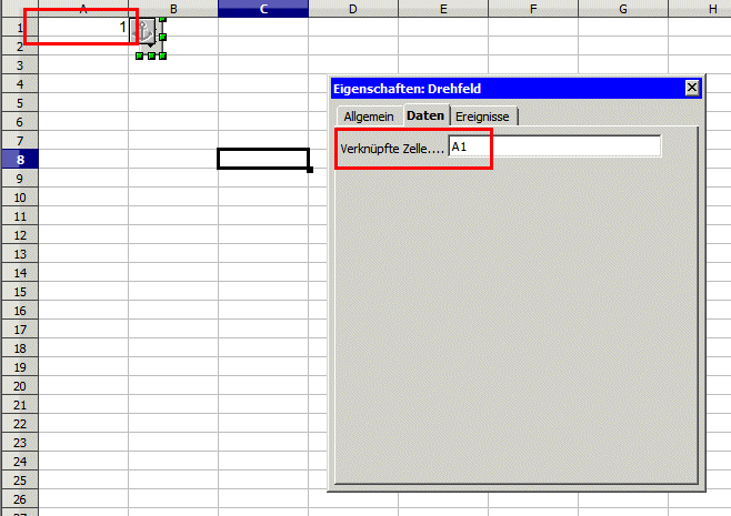

Guten Tag
Ich habe alles so gemacht wie beschrieben. Ich bekomme auch das Drehfeld und kann es nachdem ich den Entwicklermodus verlassen habe anklicken. Aber es ändert sich nicht die zahl in der angegebenen Spalte diese bleibt auf null .
Woran kann das liegen .
mfg Raimondo

Re: CALC: Schaltfläche +/- 1 Zellwert
Das Du nicht alles so gemacht hast wie beschrieben, konkret gesagt nicht das hier getan hast:Woran kann das liegen .
"4. in "Allgemein" die Wiederholungen auf nein ändern, in "Daten" die verknüpfte Zelle angeben (die Zelle wo die Zahl variiert soll)"
- drehfeld.gif (31.92 KiB) 7383 mal betrachtet
