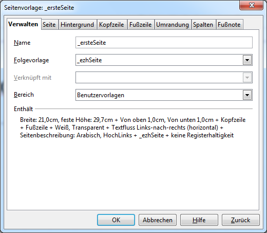

Anbei eine solche Datei. Geht man auf das Inhaltsverzeichnis auf der zweiten Seite mit der rechten Maustaste und löscht es, dann verschwindet der Kopfzeilentext, bzw. es erscheint der Kopfzeilentext des vorigen Abschnittes.
Durch F3KTotlas Frage kommen ich der Sache also nun näher. Wahrscheinlich bin ich hier also im falschen Forum, ich habe wohl eher ein Writer-Formatierungs-Problem. Stehe aber trotzdem auf dem Schlauch, was da los ist.

Beiträge: 3731
Re: Kopfzeilentext ändern
ordne der Seitenformatvorlage _ersteSeite auf dem Reiter Verwalten als Folgevorlage _ezhSeite zu:

Es klappt. Auch wenn ich es nicht verstehe.

delta9 hat geschrieben:Es klappt. Auch wenn ich es nicht verstehe.
Naja, es war als Folgevorlage zu _ersteSeite eben diese eingetragen, es folgte _ezhSeite, die mit dem Löschen des Inhaltsverzeichnisses entfernt wurde, das Programm setzte dann die eingestellte Folgevorlage _ersteSeite für die folgenden Seiten ein.
Nu isses anders, _ezhSeite wird gesetzt.
