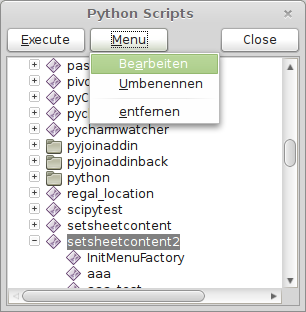

Hallo Stephan
Über den "eingebauten" Extras-Makros-Makros verwalten-Python nicht wirklich, lediglich '→Bearbeiten lässt sich aktivieren indem du in der Datei pythonscript.py im Progrmmordner Zeile ~52 editierst
Damit ist →bearbeiten zwar aktiv aber ein Editor öffnet sich damit trotzdem nicht .
Wesentlich weiter kommst du mit hanya's Dialog
Hanya lässt dort aber auch die zuständige Funktion exec_edit() (~ Zeile 615 ) leer, und überlässt dir die individuelle Implementierung.
-ENABLE_EDIT_DIALOG=False
+ENABLE_EDIT_DIALOG=True Wesentlich weiter kommst du mit hanya's Dialog

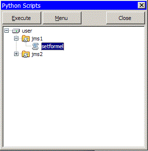

Hallo Karolus,
das Genannte bringt mich nicht wirklich weiter.
Ich hatte gehofft das mögliche Änderungen des Skripts auch bewirken das ich überhaupt im Dialog eine Schaltfläche/Kontextmenü finde womit ich das Editieren starten kann, nur gibt es das weiterhin nicht.
Der Dialog sieht so aus:
Wobei die Schaltflächen "Execute" und "Close" immer gleich, und wie erwartet, funktionieren, bei der Schaltfläche "Menu" jedoch das erscheinende Menü sich nach der vorherigen Markierung (was ich also markiere bevor ich auf "Menu" klicke) richtet:
markiere ich die Wurzel "user" finde ich im Menü "Create File" und Create Directory", markiere ich einen der Ordner finde ich im Menü "Rename" und "Delete" und markiere ich ein Skript so finde ich im Menü "Delete" - nur nie finde ich etwas worauf ich klicken kann um das Editieren eines Skriptes auszulösen.
Aber wie schon angedeutet, es ist natürlich ziemlich schlecht wenn ich hier versuche ein Skript zum Funktionieren zu bewegen das ich selbst kaum verstehe.

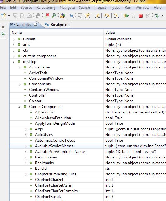

Hallo Stephan,
du hast ja schon ein Lösung. Ich habe anfangs auch nur einen einfachen Editor benutzt, aber der Umstieg auf Eclipse war eine Erleuchtung. Für mich ist das Wichtigste daran die Möglichkeit, nicht nur Variablen und Methoden sehen zu können (was man ja mit mri auch kann - wobei ich selten mal den Fall hatte, dass mri Methoden angezeigt hat, die es anscheinend nicht gab. In Eclipse tauchten die nicht auf), sondern frei durch die Verhältnisse browsen zu können. Mir hat das beim Verständnis von OO/LO sehr geholfen und ohne könnte ich gar nicht mehr.
Die Verbindung von OO/LO mit Eclipse und PyDev ist auch nicht wirklich schwer, daher poste ich hier noch ein Beispiel. (Ich finde leider grad die Quelle nicht, wo ich den Code herhabe.)
PyDev muss in Eclipse installiert sein.
Dann folgendes Script (in Win7) unter "C:\Program Files (x86)\OpenOffice 4\share\Scripts\python" ablegen. Z.B. als "Verbindung.py".
In OO unter Extras>Anpassen>Symbolleisten>Hinzufügen Im Bereich OpenOffice Makros>OpenOffice Makros>Verbindungen den Befehl "helfer" auswählen und hinzufügen.
Im Script muss noch der Pfad zu der PyDev Installation (zu pysrc) angepasst werden.
Eclipse zuerst starten, in die Debug Ansicht wechseln und PyDev Debug starten (Symbol: P mit grünem Käfer). Dann OO starten.
Ein Klick auf "helfer" stellt die Verbindung in der Codezeile pydevBrk() her. Das kann man auch mehrfach nutzen.
Grüße,
Xaver
