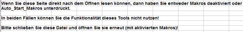

habe eine xls mit Makros zugesendet bekommen (bekannte und vertrauliche Quelle) und bekomme beim öffnen der Datei die Meldung das ich Makros aktivieren soll. Habe unter Extras -> Optionen -> Sicherheit -> Makrosicherheit "Niedrig" ausgewählt. Trotzdem werden die Makros nicht aktiviert.
Kann Calc keine Excel Makros ausführen?

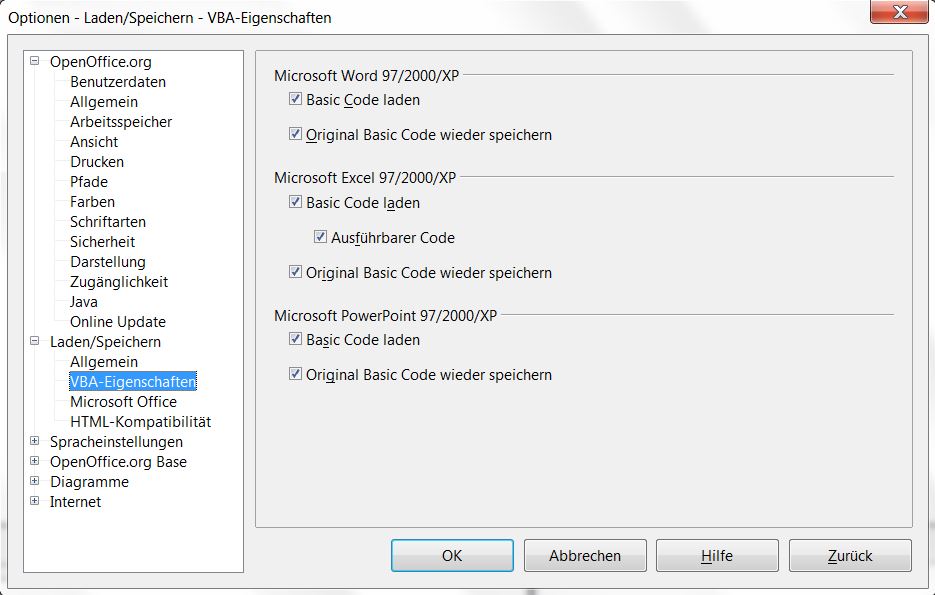

Hab noch ein bischen gestöbert und hier mal alle Haken gesetzt:

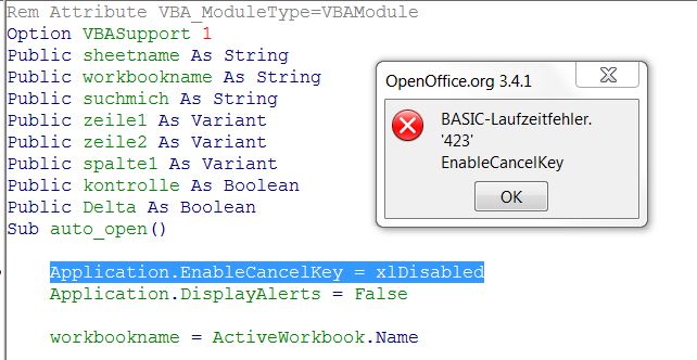

Dann geht die Datei zwar auf, aber es erscheint eine Fehlermeldung:
Jetzt steh ich aufm Schlauch... weiß jemand weiter?
