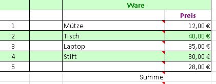

nun möchte ich per Anklicken (oder Doppelklick) eine Zelle farbig markieren (z.B grün)=> also drücke drauf und die Zelle wird grün. In der Spalte daneben sind die Preise.
Es soll nun die Summe der farbmarkierten Waren gebildet werden. ( Die Summe soll sich nach möglichkeite automatisch aktualisieren;- hatte bei exel das Problem dass es nicht ging)

Einfacher ist es mit einer Hilfsspalte, im angehängten Beispiel die Spalte E.
In Spalte E wird, wenn eine Zeile per Doppelklick markiert wird, per Makro ein x eingetragen, bei wiederholtem Doppelklick, das x wieder entfernt.
Mittels bedingter Formatierung und einer einfachen Formel wird dann eingefärbt und die gewünschte Summe gebildet.

Summe.ods
(12.26 KiB) 128-mal heruntergeladen
