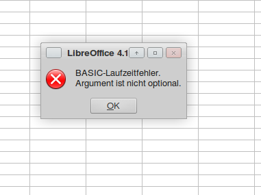

Vielen Dank für das Beispiel, es hat geklappt, Felder sind schön grün geworden. :) Es gab aber einen Fehler vorher:

housefreund hat geschrieben:Es gab aber einen Fehler vorher:
Den kann ich nicht entdecken, nicht unter Windows 7 und nicht unter Linux Mint, welches Betriebssystem hast Du.
