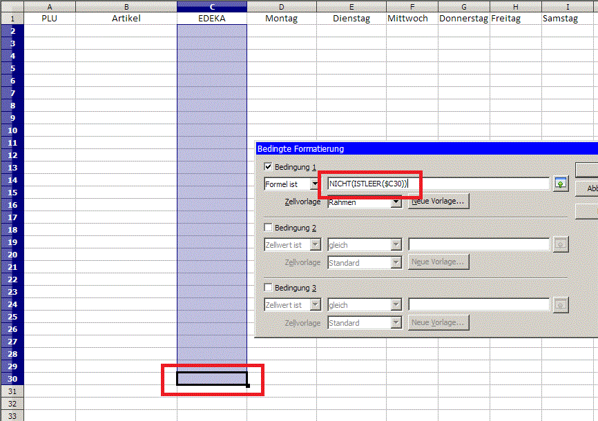

Re: Zellen nach Wert überprüfen und dann Formatieren
alternativ:
alle gewünschten Zellen markieren die eine bedingte Formatierung erhalten sollen und die Bedingung (hier also die Formel NICHT(ISTLEER($C30))) so eingeben das sie sich auf die umrahmte Zelle innerhalb der Gesamtmarkierung bezieht (hier C30)
