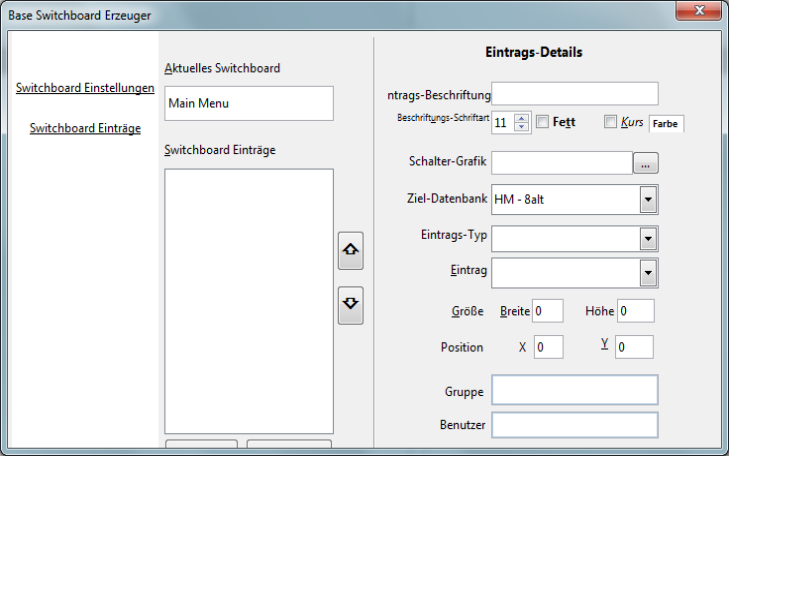

Hallo Forum,
Erfreut, dass es sowas gibt, habe ich mit die switchboard extension installiert, bekomme sie aber nicht zum laufen.
Rufe ich das add on auf, sehe ich:
(Ohne OK Schaltfläche nicht anzuwenden).
Kann mir da bitte jemand einen Rat geben.
Gruss,
WSO

Wenn Die Extension installiert ist wechsele in die Basic-IDE, indem Du im Makro-Organizer das entsprechende Makro auswählst (Extras-Makros-Makros verwalten-OpenOffice Basic Makro aus: Switchbord, Module1-Main) und dann den Dialog "dlgCreator" etwas vergrößerst (Markieren und anschließend mit der Maus größer ziehen) so das die Schaltflächen sichtbar werden.
Hierzu musst Du als Administrator auf Deinem Rechner angemeldet sein (wenn die Extension für alle Nutzer installiert wurde).

Guten Morgen Stephan,
danke für den Hinweis, habe ich aber nicht hinbekommen.
Der Dialog lässt sich nicht als Ganzes markieren, sondern nur einzelne Elemente daraus.
Habe einen workaround gefunden, zwar nicht schön, aber geht:
Nach Aufruf des Dialoges vergrössern mehrfache Doppelklicks window.
Gruss,
Wolfram
Re: Switchboard Extension
doch, lässt er sich, dazu musst Du ganz exakt auf den Rand des Dialogs klicken. Als "RAnd" versteht sich hierbei die 1 Pixel breite 'Linie' die den Dialog außen umschließt/begrenzt.
