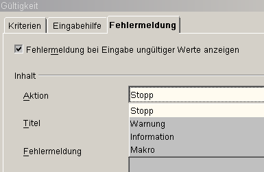

meinst du diese Einstellung?
Bei Stopp wird die Eingabe nicht übernommen, aber es läuft kein Makro. Bei Einstellung Makro wird die Eingabe übernommen.
Re: Mit Makro nach Gültigkeitsprüfung die Eingabe löschen
Wieso möchtest du ein Makro laufen lassen was das gleiche tut wie die Aktion Stop

will ich doch gar nicht. Das Makro soll was anderes tun, die ungültigen Daten muß ich zusätzlich los werden.
