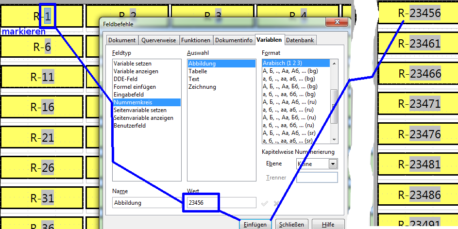

Re: Fortlaufende Nummerierung
Verfasst: Di, 05.08.2014 13:24
von F3K Total
da die Nummerkreisvariable eine Integer (Ganzzahl bis 2^16, 65536) ist, funktionieren keine höheren Zahlen als 65535. Bis dahin kannst du den Startwert einfach anpassen. Dazu die erste Variable markieren -> Einfügen/Feldbefehl/Andere/Reiter Variablen/Nummerkreis -> unten den Startwert eingeben-> Einfügen anklicken.
Siehe Bild

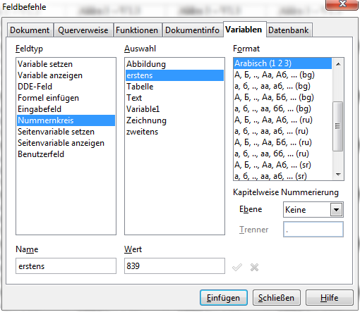

also...für den dummen thread opener nochmal zusammengefasst
1. Kästchen:
-- Feldbefehle --> Variablen --> Nummerkreis --> "erstens" = 839
dann
1. Kästchen:
-- Feldbefehle --> Variablen --> Nummerkreis --> "zweitens" = +1
wenn ich in "erstens" 839 eintragen trägt er es auch automatsich in "zweitens" ein
weil so es bei mir nicht funzt....sry für die begriffsstutzigkeit

ich arbeite nur im 1. kästchen weil er mir verbietet in andere kästchen feldbefehle einzufügen
