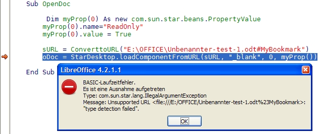

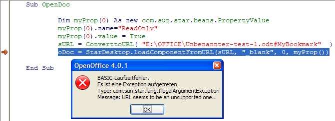

Ich hab deinen Code ausprobiert (OOo 3.2.1, AOO 4.0.1, LO 4.2.1.1) und er funktioniert. Es wird die Datei Schreibgeschützt geöffnet und zur in der Datei gesetzten Textmarke gesprungen. Die Textmarke wird auch farblich angezeigt.
@Karolus
Textmarken haben eine URL die du direkt "öffnen" kannst
Komisch, bei mir nicht.
Alle drei eben aufgelistete Office produzieren bei mir Fehlermeldungen. Hier mal zwei als Screenie.

Re: Writer Dokument nach dem öffnen Read-Only setzen
ConverttoUrl wandelt den #Gartenzaun zu '%23' damit kann die Officeinterne URL-auflösung wohl nix anfangen.
