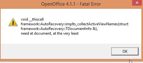

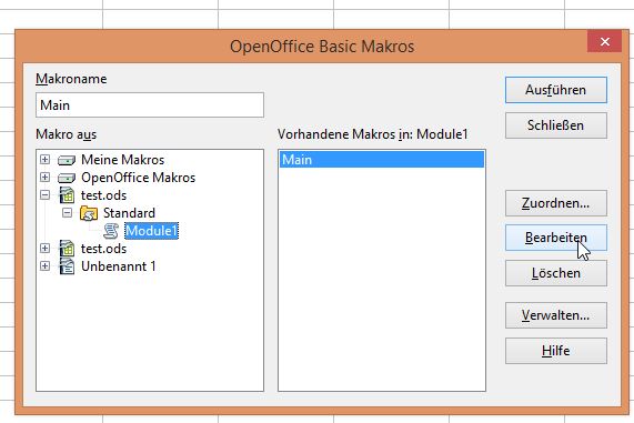

64-Bit Windows 8.1
OpenOffice 4.1.1
Absturz bei Write und Calc Dateien sobald ich versuche die Macros zu bearbeiten.
Bei der test.ods habe ich ein Macro aufgezeichnet, dann versucht zu bearbeiten
Absturz siehe Anhang.
Gruß Perrork

Hallo lorbass,
danke für deine Hilfe.
Die Lösung war das Umbenennen des Benutzerverzeichnisses :
lorbass hat geschrieben:...
* Nicht „aktuell“, „neueste“, …, sondern die konkrete Versionsbezeichnung deines OpenOffice-Produkts (Hilfe → Info über <dein OO>).[/list]
Zahlreiche Problemfälle unerklärlichen Verhaltens von Apache OpenOffice oder LibreOffice konnten in der Vergangenheit auf ein ebenso unerklärlich beschädigtes Benutzerverzeichnisses zurückgeführt und durch dessen schlichtes Umbenennen** behoben werden. Ein Versuch könnte vielleicht auch dir helfen.
