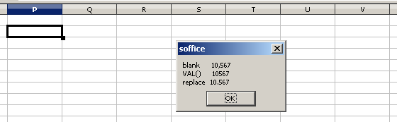

Sub InputTest
	odoc=thisComponent
	oSheet = oDoc.sheets(0)
	oZelle = oDoc.getCurrentSelection()
	iStartCol = oZelle.RangeAddress.StartColumn
	iStartRow = oZelle.RangeAddress.StartRow

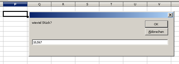

	anzahl=inputbox ("wieviel Stück?")
	msgbox	"blank     " & anzahl & chr(10)& _
			"VAL()     " & val(anzahl)  & chr(10)& _
			"replace  " &join(split(anzahl,","),".")

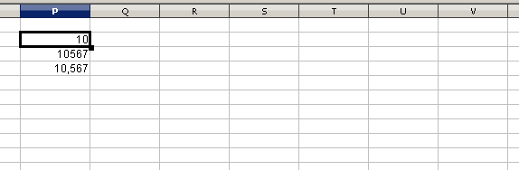

	osheet.getCellByPosition(iStartCol,iStartRow+0).value = anzahl
	osheet.getCellByPosition(iStartCol,iStartRow+1).value = VAL(anzahl)
	osheet.getCellByPosition(iStartCol,iStartRow+2).value = join(split(anzahl,","),".")
end sub

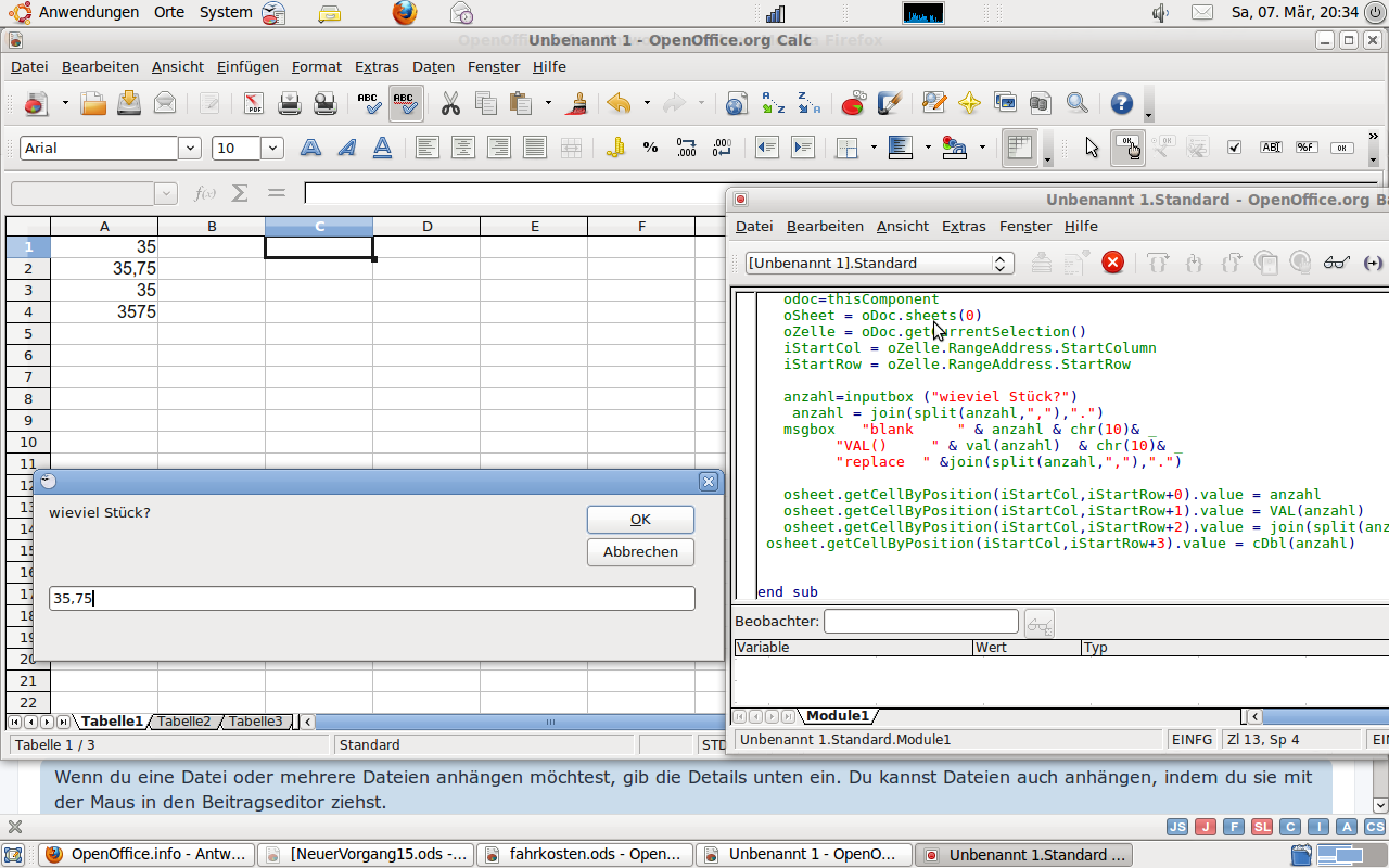

Beiträge: 3731
Re: Eingabefeld in Kommazahlen umwandeln
... einer geht noch ...
Cell.value = cDbl(anzahl)
@ R
"cDbl" tut eindeutig besser oder gleich gut wie "replace"
wobei mir noch nicht einleuchtet wieso das bei Miki W nicht funktioniert

@clag: mein LO beugt sich dem val() auch nur, wenn die Eingabe englisch (Dezimaltrenner .) erfolgt. Also erst Komma durch Punkt ersetzen (soweit war das Makro ja schon) und dann val().
Bei cdbl() ist es mit Punkt und Komma gerade umgekehrt bzw. die Reaktion auf den aktuelle Spracheinstellung.
Gruß,
mikeleb
