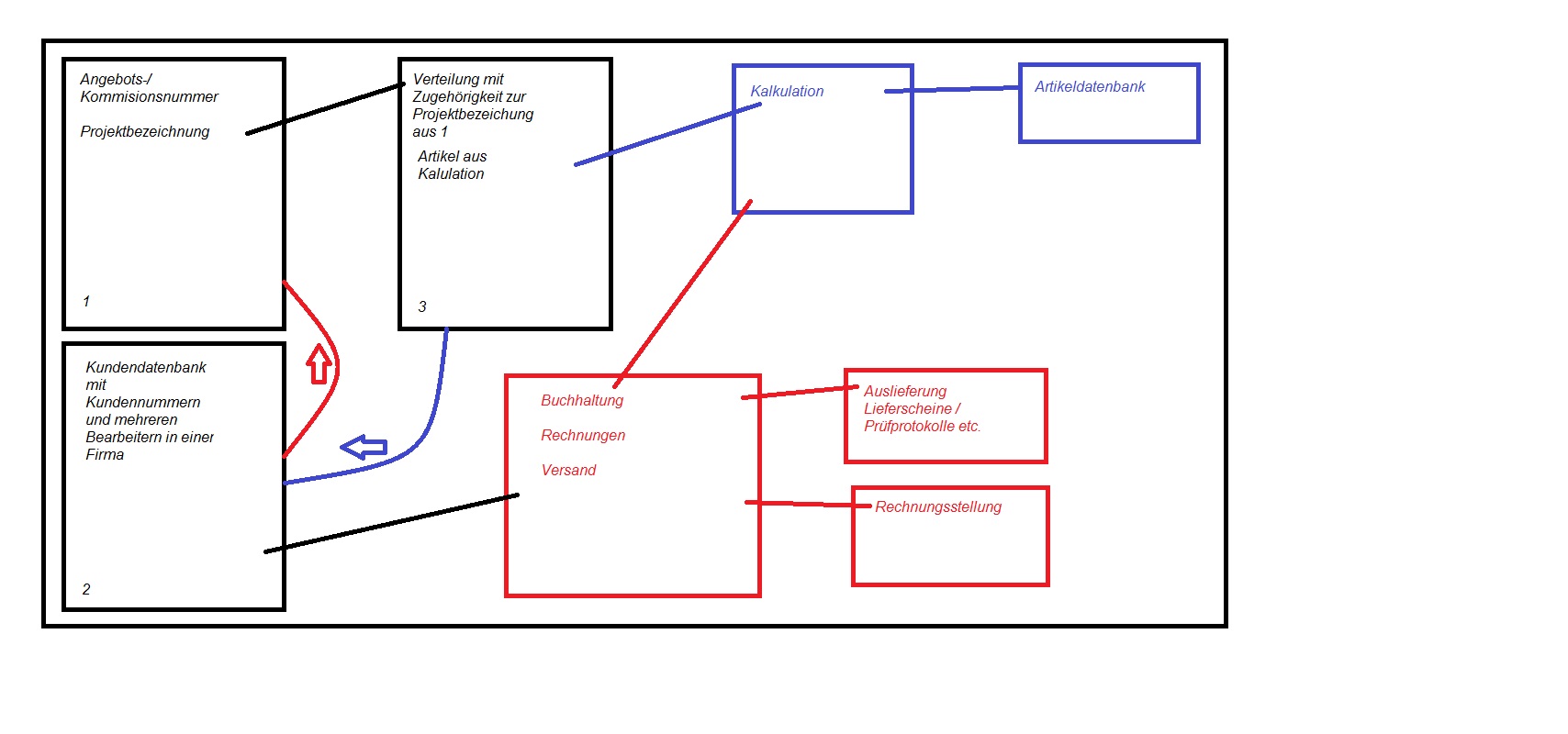

bisherige Situation Auftragsverwaltung: (Details folgen)
KEINE EINZIGE GEPFLEGTE "DATENBANK" nur ods und odt Dateien....
Auftragsverwaltung mit Kommisionsnummern, aufsteigend, 5-stellig, Kundenunabhängig geordnet wobei jede Kommison mehrere "Schaltschränke" beinhalten kann
technische Daten, Auftragsbestätigungen, Bestellformulare, Lieferscheine, Kalkulationen, Materialdatenbanken alles in *.odt und *.ods Dateien in unendlich vielen Unterordnern / veraltete Daten / Mehrfacheingaben ohne Ende und und und ..... also Chaos, ist halt über die Jahre so gewachsen
Doch sind da so viele Sachen die automatisiert und fehlerfreier laufen konnen wenn es eine zentrale Datenbank gibt und daher mach ich mich in meiner Freizeit daran und versuche was vorstellbares Aufzubauen :)
Ziel: (wird stetig erweitert)
Benutzeroberfläche in Base mit kompletter Auftragsverwaltung / Bearbeitung / (Buchhaltung) wenn ich die Freigabe bekomme und Auftragskalkulation in einer mehrbenutzerfähigen Datenbank zu verwalten. Des weiteren habe ich auch noch weitergehende Ideen aber dafür ist es noch zu früh (Email-Versand, Dateien verwalten....)
Die Aufträge werden momentan Kommisionnummernmäßig verwaltet wobei ich mir auch eine Kundenorientierte Struktur vorstellen könnte.
Gibt es eventuell Erfahrungswerte in welcher Struktur man das ganze aufbauen sollte?
Hab mal ein Schema angehangen wie ich mir das ganze so ca. vorstelle, (War in 5 Minuten )
