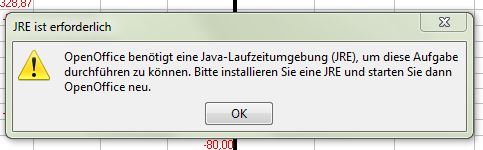

Wenn ich über EXTRA Makro Makro ausführen aufrufe kommt folgende Meldung.
Nach einem Klick auf OK öffnet sich nach kurzer Zeit ein neues Fenster aus dem ich dann ein Makro auswählen u. starten kann.
Kannst Du mir sagen was und wie ich das Installiere?
Mfg. Peter
WIN 7 64bit, WIN XP, OO 4.1.1
nikki
Beiträge: 787
Re: Mit Makro in Spalte C letzte Eingabe suchen u. Cursor setzen.
Beitrag von nikki »
http://www.oracle.com/technetwork/java/ ... 33155.html Achte aber darauf, dass Du die 32-bit-Version benötigst und diese unter Extras/Einstellungen.../OpenOffice/Java auch aktiviert werden wird.

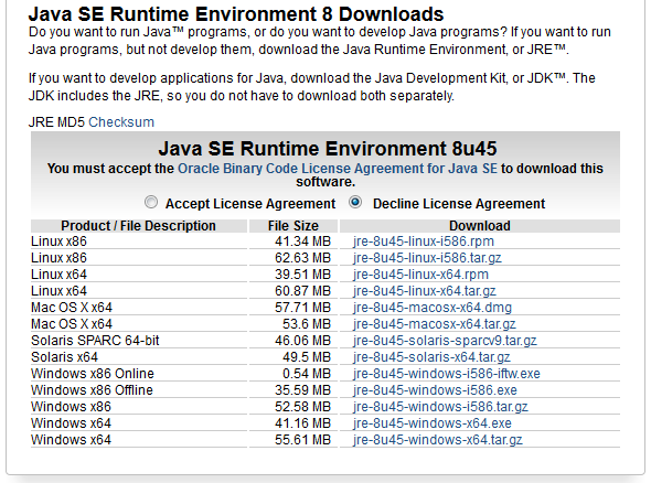

Hallo Nikki
Da hab ich mich wohl vertippt. Ich habe nun mal schnell die Internetadr. aufgerufen die Du angegeben hast aber da finde ich keine 32Bit Version. Siehe nachfolgendes Bild. Erfolgt die Auswahl erst bei der Installation?
Mfg. Peter
Beiträge: 3731
Die aktuelle 32-Bit Version ist eine der
Windows x86 - jre-8u45-windows-i586...
