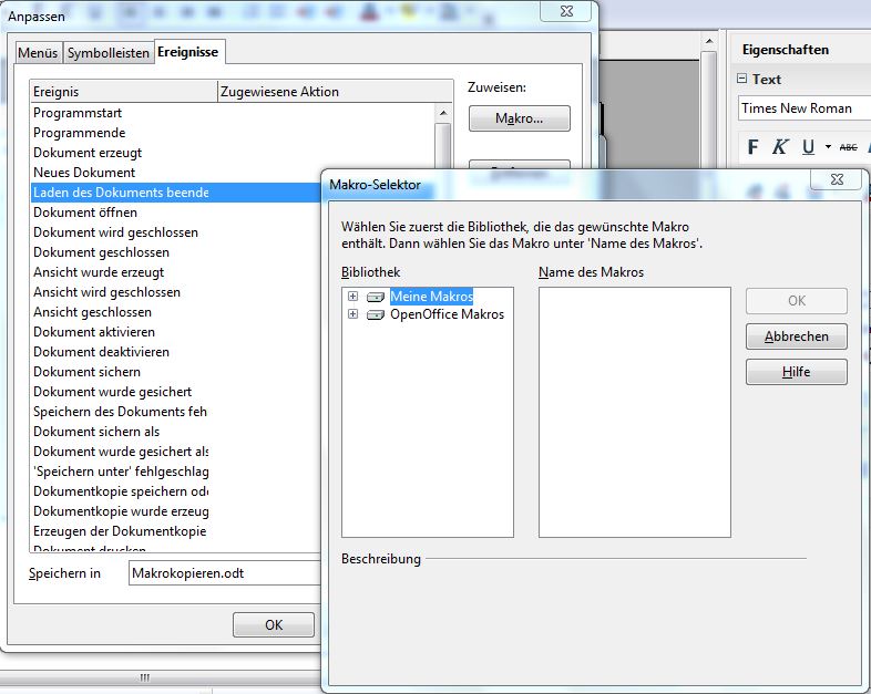

Jetzt noch eine Klitzekleine Frage: Kann man das Makro irgendwie mit dem Öffnen des Dokumentes zusammen starten??? Soweit ich das gefunden habe ist es nur möglich ein Makro an ein Ereignis zu hängen, welches in den OpenOffice Makros ist oder in den Eigenen Makros.
Höllische Grüße

Was ist mit dem Ereignis "Laden des Dokuments beendet"?

Ich habe es gerade nochmal nachgeguckt aber es besteht nur die Möglichkeit die Makros aus OO und Eigene Makros einem Ereignis zuzuordnen.

Oh, ok, mein Fehler, das war mir nicht bewusst!

Re: Makro via Makro installieren
dann läuft auf Deinem System etwas schief, denn normalerweise muss das möglich sein
Hä? Deine Auskunft war doch zutreffend.
Hat da evtl jemand eine andere Idee???
1.
eigentlich muss das funktionieren
2.
das es das bei Dir nicht tut, kann ich nicht erklären, ich würde empfehlen das Du versuchsweise DEin OO-Benutzerverzeichnis umbenennst:
viewtopic.php?f=27&t=54231#p206070
3.
was ist generell nicht verstehe ist warum Du überhaupt das Makro aus einem Dokument kopierst, statt es per Extension zu verteilen. Mir sind keine Vorteile bei Deinem Vorgehen ersichtlich, insbesondere auch nicht wenn ich die 'Randbedingungen' lese die genannt wurden.
Gehe über →Extras→Anpassen→Ereignisse...
guter Hinweis, ja das kann die Ursache sein
