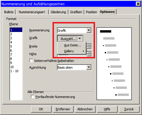

ich habe noch nie mit unoconv gearbeitet und musste jetzt erst einmal googlen was das ist, aber:
Wie kann ich vobn vornerein verhindern (Hotfixen kann ich es aus diversen Gründen nicht), dass dieser/dieses Fehler/Problem auftritt?
meines Erachtens sollte es zuverlässig sein Aufzählungszeichen in Form von Grafiken zu verwenden, die im Zweifel wohl hier, mittels des Eintrags "Aus Datei":
Grafik als Aufzählungszeichen.gif (46.71 KiB) 1997 mal betrachtet
definiert werden sollten und nicht im Register "Grafiken" desselben Dialogs.
Ansonsten sollte doch aber auch eine Lösung daher ableitbar sein, das du prüfst welche Aufzählungszeichen wie gesetzt sind, denn Du schreibst doch das Einige funktionieren, also brauchst Du doch nur herausfinden was deren Besonderheit ist und dann alle anderen Aufzählungszeichen adäquat zu setzen.
