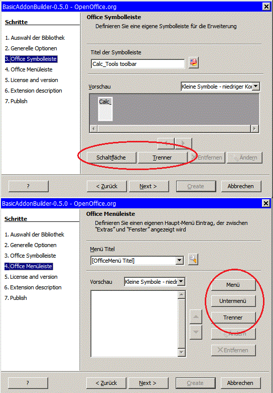

nur bekomme ich nach der Installation des Paketes keine Toolbar oder einen weiteren Menüeintrag...
Es gibt bei BasicAddonBuilder nur einen About-Eintrag im Hilfemenü und ansonsten eine Toolbar. Per Default ist die Toolbar auch aktiviert, aber sie kann ggf. leicht übersehen werden weil sie aus nur einem Eintrag besteht. Falls sie wider Erwarten abgeschaltet sein sollte ist sie Über Ansicht-Symbolleisten-BasicAddonBuilder zu aktivieren.
Re: Extension Programmierung
und im Builder selbst auch angegeben, dass Menüeinträge wie auch Schaltflächen hinzugefügt werden sollen.
Und auch wirklich Schaltflächen/Menüeinträge erstellt? Nur davon das Du auf der Seite "Generelle Optionen" die Einträge aktivierst entstehen keine Einträge automatisch, lediglich werden die Schritte im Dialog aktiv wo sich Einträge definieren lassen. Über die markierten Schaltflächen lassen sich entsprechende Schaltflächen, Trenner, Menüeinträge und Untermenüs definieren.
