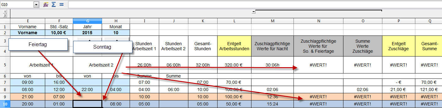

Hier mal ein Bild
vielleicht liegt es an meiner Version ich habe Libreoffice Version: 4.3.6.2
Re: Arbeitszeit mit Zuschlag für Sonntags-, Feiertags- und Nachtarbeit
Verfasst: Di, 22.12.2015 19:20
von echo
Hier mal ein Bild
Möglich, ich Habe hier exakt die gleichen Werte drin, da geht das.
Ich kann den Fehler nachstellen, wenn ich bei den %-Werten in
Spalten Z;AA;AD;AE statt 100 100% Eingebe.
Könnte es sein, das du dort den Wert angepaßt haßt und das dort jetzt nicht nur Zahlen drin stehen?
Am besten hängst du mal die komplette Datei an, dann kann man sehen ob´s an Office oder an einer Formel Liegt
Gruß Holger
Verfasst: Di, 22.12.2015 20:12
von echo
Habe mir gerade mal Libreoffice runter geladen, und du haßt recht!
Libreoffice ist scheinbar ein wenig pingeliger was "" und 0 angeht :?
Schau mal I7 und J7 an:
=WENN($E7*F7;REST(F7-$E7;1);"")
=WENN(G7*H7;REST(H7-G7;1);"")
Ersetze das "" durch eine 0
Anschließen beide Formeln bis zeile 37 runter kopieren :)
