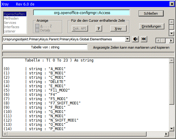

Die 'Richtung' stimmt wahrscheinlich, aber ich sehe noch nicht wie ich ans endgültige Ziel komme.
Bei Xray kann ich nur die Tastenkombinationen anzeigen, ohne das eine Zuordnung zu einem bestimmten Befehl deutlich wird, das sieht so aus:
Leider stimmen auch die angezeigten Tastenkombinationen nicht mit der Anzeige unter Extras-Anpassen überein, d.h. XRay zeigt mehr als dort und die die in XRay 'zuviel' sind entsprechen offensichtlich nicht denjenigen die unter Extras-Anpassen ausgegraut sind.

denke da muss man in die Tiefe gehen, Schleife über die Elementnames, der Befehl steht dann im .COMMAND.
Ein Beispiel:
xray oRegistryKeyContent.PrimaryKeys.Global.N_SHIFT_MOD1.Command
oder analog
xray oRegistryKeyContent.PrimaryKeys.getbyName("Global").getbyName("N_SHIFT_MOD1").Command
ergibt: .uno:NewDoc
Also STRG+SHIFT+N -> neues Dokument, für die globalen Tastenkürzel

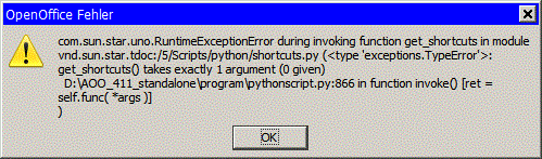

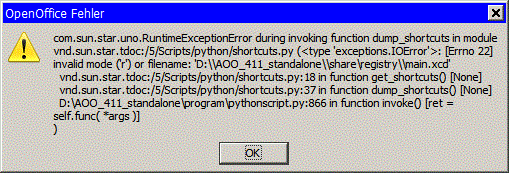

bekomme aber folgende Fehlermeldung(en), hierbei gebe ich Beide an, wissend das eine wohl falsch ist, nur mir ist auf den ersten Blick nicht klar ob ich nun get_shortcuts oder dump_shortcuts starten soll:
Wenn Du andere Infos brauchst sage Bescheid, richtig mitdiskutieren kann ich aber bei dem Python Code nicht.

Hallo Stephan
Es ist die übliche \Backslash-plage mit Windows, nimm die Funktion `dump_shortcuts` und probiere die Pfadangabe einmal mit normalen / statt \ ,oder alternativ auch mit einem vorangestellten r:
configpath = r'D:\AOO_411_standalone\share\registry\main.xcd
oder
configpath = 'D:/AOO_411_standalone/share/registry/main.xcd
( Schau dir die zweite Fehlermeldung genau an, -- das ...\r... in der Pfadangabe, wird als Eingabe eines Backspace-zeichens interpretiert. )

configpath = r'D:\AOO_411_standalone\share\registry\main.xcd'
das funktioniert auf Anhieb.
