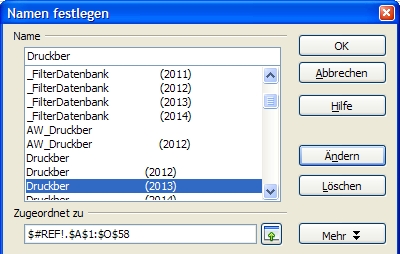

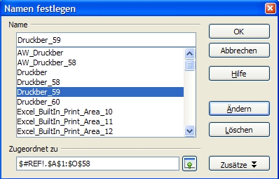

Ein Auszug aus der Namensliste der xls-Datei inklusive einem #Ref-Fehler sieht in OOo 3.2.1 wie folgt aus.
Und in AOO so
Wie eindeutig zu sehen ist, haben einige Namen in AOO noch Zahlen in Runden Klammern stehen, wahrscheinlich Jahreszahlen. Und ich sage jetzt mal, das diese Klammern ein Problem darstellen, oder der zusätzliche leerraum zwischen dem Namen und der Klammer. Da ich aber mit dieser Problematik noch nichts zu tun hatte, kann ich auch nix weiteres dazu sagen wie z.B. das Löschmakro umgeschrieben werden muss.

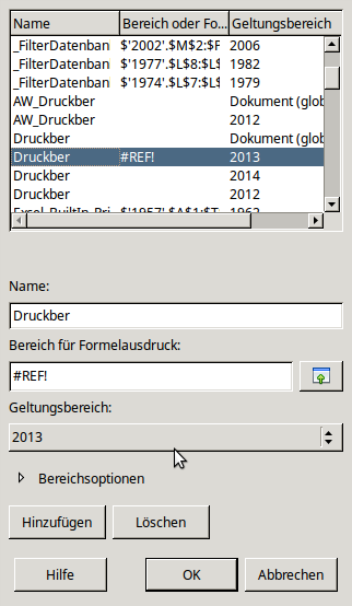

Re: CALC: Bereichsnamen löschen
Wie bereits oben vermutet, die Problemkinder sind unter denen mit Geltungsbereich auf einzelnen Tabellenblättern
Zum entfernern sämtlicher Bereiche( python ):
def main():
    doc = XSCRIPTCONTEXT.getDocument()
    remove_named_ranges(doc)
    sheets = doc.Sheets
    sheetnames= sheets.ElementNames
    for sheetname in sheetnames:
        remove_named_ranges(sheets.getByName( sheetname ))
def remove_named_ranges( namerange_object ):
    nameranges = namerange_object.NamedRanges
    for rangename in nameranges.ElementNames:
        nameranges.removeByName(rangename)
