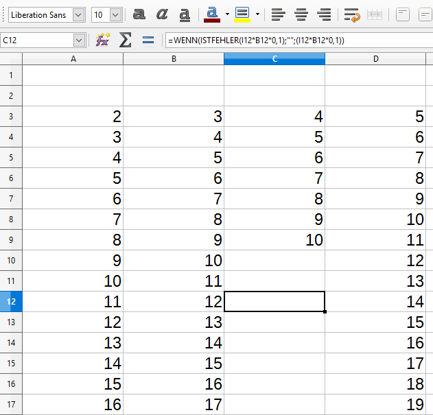

Hallo geliebtes Forum,
ich habe ein Dokument, in das eine Formel per Makro zwar an den richtigen Stellen eingetragen wird, jedoch errechnet Calc das Ergebnis nicht. Im Formelassistenten wird allerdings das richtige Ergebnis angezeigt, nur nicht in der Zelle. Die Zelle ist als Zahl formatiert.
Wenn ich im Sheet die per Makro eingesetzte Formel aus der Eingabezeile herauskopiere und woanders einsetze, funktioniert sie...
Dim oDoc as Object
Dim RowIndex as integer
Dim i as integer
Sub Zehn_Prozent
	oDoc = ThisComponent
	mySheet = ThisComponent.getcurrentcontroller.activesheet
For RowIndex = 9 to 39 step +1 'vorwärts iterieren
	i = RowIndex +1
	oFormulaZehn = "=IF(ISERROR(I" & i & "*B" & i & "*0,1);"""";(I" & i & "*B" & i & "*0,1))"
	mysheet.getCellByPosition(2, RowIndex).Formula = oFormulaZehn
next
Wenn mir da jemand helfen könnte, wäre das toll!
LG Julia NuN
Die Formel wurde richtig eingetragen, siehe Eingabezeile. Ein ISTFEHLER ist nicht vorhanden, auch wenn man die entsprechenden Spalten nicht sehen kann... ;-)

Re: Makro / Calc: Formel richtig übernommen, falsche Berechnung
Du benutzt LO5.x ? …
Trage in C3 die Formel ein:
=WENNFEHLER(I3*B3*0,1;"")
doppelklicke die rechte untere Ecke von C3 und alles ist gut!
Beitrag von gschuckar »
Hallo Julia,
der Fehler liegt begründet in der Vermischung verschiedener Sprachen. Wenn eine Formel per Macro eingefügt wird, dann muss man konsequent english nutzen.
Fazit:
Ersetze in der Formel im Quelltext "0,1" durch "0.1" und dann gehts.
Mit freundlichem Gruß
Gerd
Beitrag von balu »
Moin moin
@Julia
Eigentlich ist dein Makro vom Aufbau her gesehen in Ordnung, lediglich ein paar kleine Änderungen und schon müsste es laufen.
Dim oDoc as Object
Dim i as integer
Sub Zehn_Prozent
For RowIndex = 9 to 12 step +1 'vorwärts iterieren'
   i = RowIndex +1
   oFormulaZehn = "=WENN(ISTFEHLER(I" & i & "*B" & i & "*0,1);"""";(I" & i & "*B" & i & "*0,1))"
   mysheet.getCellByPosition(2, RowIndex).FormulaLocal = oFormulaZehn
next
End Sub
1.
Nimm ruhig die deutsche schreibweise der Funktionsnamen.
Also anstatt:
IF(ISERROR(
nimm:
WENN(ISTFEHLER(
2.
Vergess einfach:
Formula
nimm:
FormulaLocal
Denn FormulaLocal ist das Zauberwort welches Du nicht wusstest, welches dir dein Leben erleichtert. :)
Und nur dadurch ist es möglich deutsch geschriebene Formeln anzuwenden. Man muss also nicht unbedingt mehrsprachig denken, deutsch <-> englisch.
3.
Wenn Du dich davon überzeugt hast das meine Änderungen funktionieren, gehe zum nächsten Schritt über, und zwar:
Karolus hat geschrieben: Du benutzt LO5.x ? …
Mit dem einzigen Unterschied, das Du die WENNFEHLER nicht in die Zelle einträgst, sondern in dein Makro, anstatt wie vorhin gezeigt mit *WENN(ISTFEHLER(....*.
@Gerd
gschuckar hat geschrieben: der Fehler liegt begründet in der Vermischung verschiedener Sprachen. Wenn eine Formel per Macro eingefügt wird, dann muss man konsequent english nutzen.
Bist Du dir deiner Worte jetzt noch immer sicher? ;-)

Wenn man das dann unbedingt per Makro tun möchte, dann besser so:
Sub Zehn_Prozent
   sheet = ThisComponent.getCurrentController.Activesheet
   sheet.getCellRangeByName("C10").FormulaLocal = "=WENNFEHLER(0,1*B10*I10;"""")"
   sheet.getCellRangeByName("C10:C13").fillAuto(0,1)
End Sub

Julia NuN
Beiträge: 38
Registriert: Mo, 07.11.2016 14:57
Beitrag von Julia NuN »
Ihr Lieben, ganz herzlichen Dank für eure Hilfe!
@ balu: Durch Ersetzen von Formula durch FormulaLocal war das Problem gelöst.
@ Gerd: Aber ich habe auch (ohne Local) ausprobiert, das Komma durch einen Punkt zu ersetzen; das hat nicht geklappt. Die Formel selbst im Makro ist ja auch in deutscher Schreibweise. In so einem Fall ist FormulaLocal dann wohl zwingend.
@ Karolus: Ich hab den Code von Karolus übernommen, der ist so schön schlicht. WENNFEHLER und FillAuto werden mich ab jetzt begleiten. :D :D :D
Übrigens handelt es sich um die Überarbeitung einer Tabelle für den Einkauf für meinen kleinen Shop. So kann ich meine Einkaufs-Konditionen (verschiedene Rabatte/Prozente) einstellen und den EK im Vorwege berechnen. Ich hatte der Einfachheit halber ein Anschauungs-Beispiel hochgeladen.
Alles, was ich seit meinen ersten Schritten mit dem Makrorekorder vor zwei Jahren gelernt habe, kann ich übrigens als völliger Autodidakt nur Dank eurer fortwährenden Hilfestellung hier im Forum!
Auch deshalb allergrößten Dank und Respekt an euch!
Julia

während Du und ich testen, schüttelt Karolus dies einfach so aus seine Ärmel ohne große Probleme
Das stimmt so auch nicht, ich benutze nur konsequent die passenden Werkzeuge, und mit Hilfe von Mri, sind es eigentlich nur ein paar Mausklicks die mich zur Methode '…fillAuto' auf (Zellen|Zellbereichen) führen, und recht erfolgsversprechend klingt. Der Rest ist mit etwas nachlesen in der SDK-dokumentation und mit ein paar Tests auch schnell erledigt.
(Die Tests mache ich inzwischen überwiegend in python, und 'übersetze' dann ggf. nach Basic)
sheet.getCellRangeByName("C10").FormulaLocal = '=WENNFEHLER(0,1*B10*I10;"")' #python ohne grausames escapen ( """" )innerhalb literaler strings
LO7.4.7.2 debian 12(bookworm) auf Raspberry5 8GB (ARM64)
LO25.2.3.2 flatpak debian 12(bookworm) auf Raspberry5 8GB (ARM64)
Beiträge: 3812
Wohnort: Warstein
Re: [GELÖST] Makro / Calc: Formel richtig übernommen, falsche Berechnung
Beitrag von balu »
Hallo Karolus,
Natürlich stimmt das ;-), wenn man sich jetzt nur auf FormulaLocal konzentriert.
Das mit '…fillAuto' ist natürlich ein ganz anderes Thema.
Und Danke dafür das Du uns einen kleinen Einblick in deine Vorgehensweise gewährt hast. :-)
