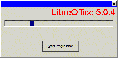

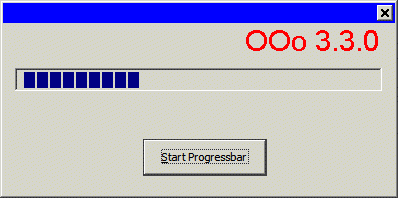

angehängte Datei läuft bei OO richtig, bei LO ist die Anzeige des Fortschritts in der Progressbar fehlerhaft.
Wer weiß etwas dazu?
Code ist:
dim mydlg as object
sub start
  Dialoglibraries.Loadlibrary("Standard")
  MyDlg= CreateUnoDialog(Dialoglibraries.Standard.Dialog1)
  MyDlg.execute()
end sub
sub makro
      myctrl=mydlg.getControl("ProgressBar1")
     'Festsetzen des Maximalwertes
      myctrl.model.ProgressValueMax=100
     for i=0 to 100
        'Der Fortschritt
         myctrl.value=i
         Wait 50
    next i
    mydlg.endexecute()
end sub

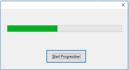

Hey Stefan,
läuft bei mir problemlos und korrekt.
Win 10, Lo 5.1.x
Vielleicht einfach mal updaten?

Hey Stefan,
also... bevor Du Dir eine solche Arbeit machst....
In der 5.0 Version von LO wurde die interne Renderingengine umgestellt von VCL auf OpenGL - das führte insbesondere in der Windowswelt zu diversen Grafikproblemen in Verbindung mit den unterschiedlichen Grafiktreibern und Betriebssystemen. Hier war und ist experimentieren mit unterschiedlichen Einstellungen (OpenGL an/aus, OpenCL an/aus etc) unbedingt notwenig. Geht aber nur auf dem tatsächlich verwendeten System! (also beim Kunden).
Wie gesagt - unterhalb von WIN 7 ist alles "depricated" und nicht mehr unterstützt - kann gehen, kann auch nicht gehen. Check das besser erst mal direkt beim Kunden und berate Dich mit ihm.
Tom

Bei mir (LO5.2.3.2-Linux-ubuntu auf linux mint) zeigt die Progressbar das gleiche Verhalten wie bei Stephan, veränderte OpenCL-Einstellungen zeigen keine Wirkung.

Hey,
Bei mir (LO5.2.3.2-Linux-ubuntu auf linux mint) zeigt die Progressbar das gleiche Verhalten wie bei Stephan..
Negatives Karma?
Gerade noch mal getestet: Auch mit LO5.2.1 64 bit und Win 10 keine Probleme.
Ebenfalls problemlos unter Linux Mint (Ubuntu 16.x) sowohl mit LO 5.1.4 (Standardvorgabe Ubuntu) als auch mit Testversion 5.3.0 als Communitybuild.
OpenCL/GL Einstellungen sind auch nur unter Windows problematisch - keine Probleme unter LInux!
VG Tom

ich habe jetzt LO 5.1.6 heruntergeladen und installiert, dort funktioniert bei mir die Progressbar leider auch nicht und die benannten Einstellungen habe ich ohne Erfolg variiert.
Sag mir doch mal bitte wie bei Dir die Einstellungen konkret gesetzt sind. Wobei ... ich habe hier Win 7 und Du Win 10.
Beim Kunden mag ich nichts sagen eher ich nicht zumindest bei mir eine Lösung habe, deswegen habe ich jetzt zunächst mal meine 'Textfeldlösung' in der Beispieldatei fürs Forum hier umgesetzt, das läuft gut und sieht recht normal aus, vielleicht mache ich das als Workaround so.
