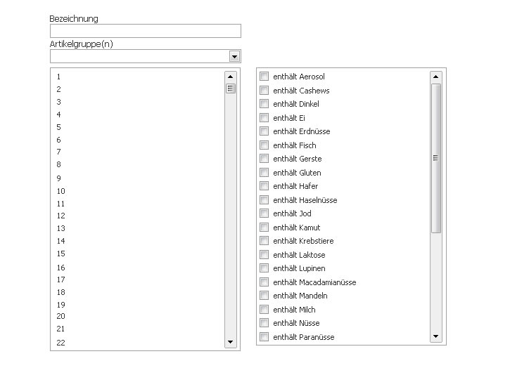

ich habe mir ein eigenes Listenfeld generiert, da ich in den Zeilen dringend auch ein Checkbox-Element zum Auswählen brauchte.
Mein "Listenfeld" besteht aus 20 Checkbox-Elementen, die je nach "Adjustment" an der rechts angeordneten Bildlaufleiste, durch den wechselnden Index eines zugehörigen Arrays gefüllt werden. Das Ding gefällt mir jetzt wirklich super, nur hätte ich auch gern ein MouseWheel-Event über den Checkbox-"Zeilen"-Elementen und nicht nur per Tastendruck in der Bildlaufleiste selbst.
Weder in der OOo-Doku, noch in verschiedensten LibreOffice-Handbüchern ist dazu irgendetwas zu finden... :(
Hat vielleicht irgendjemand einen kleinen Gedankenanstoß für mich???
Hier auch mal noch ein Auszug des bisherigen Codes:

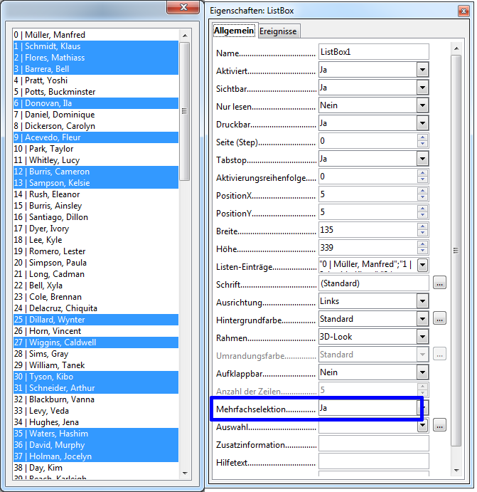

weißt du, dass ein echtes Listenfeld auf Mehrfachselektion umgestellt werden kann? Siehe Bild:
Damit kannst du auch mehrere Zeilen per STRG und SHIFT auswählen/an-abschalten und dann die Selektion per Makro auslesen. Der Balken und das gewünschte Mausverhalten inklusive.

marcel_at_work hat geschrieben:zum anderen auch die Selektion per STRG+ von der Usability her nicht sehr effektiv.
jeder Dateiexplorer den ich kenne arbeitet so. Mit STRG an- und abschalten, aber mit SHIFT mehrere Zeilen, ganze Bereiche selektieren.
Gut ist Geschmackssache, ich finde es sogar most usable, besser als zig Kontrollkästchen einzeln anzuklicken :D
