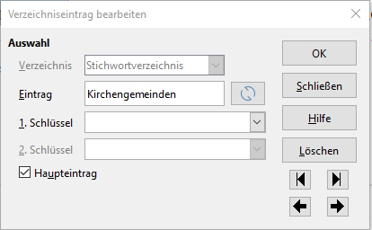

Zur Verdeutlichung,
Dieses Eingabe Feld soll aufgerufen werden.
Komm der gleiche Eintrag mehrfach vor, stehen dort mehrere Seitenzahlen.
Es soll von denen nur eine angeklickt werden.
Insofern ist die Meldung ein Eintrag gefunden, also nicht bearbeitet,
das ist aber nur ein Wort in einer Meldung
Wurde der Eintrag editiert, soll, der von mir unter neuem Stichwort gespeichert werden.
