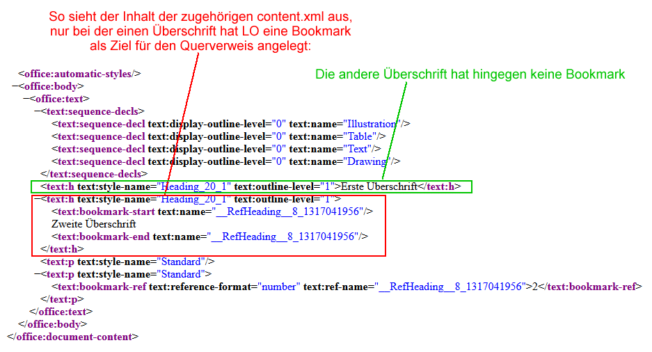

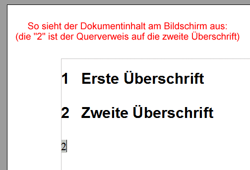

Ich fürchte Du machst einen Denkfehler, denn es gibt die Werte erst nachdem Du manuell einen Querverweis eingefügt hast, denn das Ziel eines Querverweises der auf eine Überschrift gesetzt wird ist eine (speziell benannte) Textmarke die LO erst beim Erzeugen des Querverweises automatisch einfügt.wenn ich für SequenceNumber und SourceName auslesbare Werte manuell eingefügter Querverweise benutze, um mein Makro zu testen. Woher nehme ich aber für alle anderen Querverweise die entsprechenden Werte?
WAs LO Dir im Dialog anzeigt sind tatsächlich NUR die Texte der Überschriften und falls es buchstabengleiche Überschriften gleicher Ebene gäbe/gibt ist die einzige Unterscheidung deren Reihenfolge die LO im Dialog genauso wiedergibt wie im Dokument vorhanden.
Ich habe das einmal getestet und hänge unten zwei Screenshots meines Testdokuments an, die das Gesagte verdeutlichen.
Ich weiß garnicht ob Du LO per Makro zwingen kannst 'seine' dafür verwendeten automatisch benannten Bookmarks (Textmarken) zu erzeugen und ich weiß auch nicht ob LO per Makro erzeugte speziell benannte Bookmarks adäquat behandeln würde, das müsste man mal testen.
Nötig ist das alles auch nicht, denn Du selbst kannst per Makro gezielt eigene Textmarken bei den Überschriften erzeugen und dann darauf Querverweise setzen. Um das zu tun gehst du so vor: mache eine Enumeration über den gesamten Text des Dokuments und prüfe ob der jeweils aktuelle Absatz die passende Absatzvorlage für Überschrift hat (das können wenn Du mehrere Überschriftenebenen mit Querverweisen anspringen willst auch mehrere sein) und wenn ja dann setze eine Textmarke passenden Namens, also ungefähr:

- Querverweis_contentXML.gif (36.21 KiB) 4313 mal betrachtet
- Querverweis_Bildschirmdarstellung.gif (9.59 KiB) 4313 mal betrachtet
