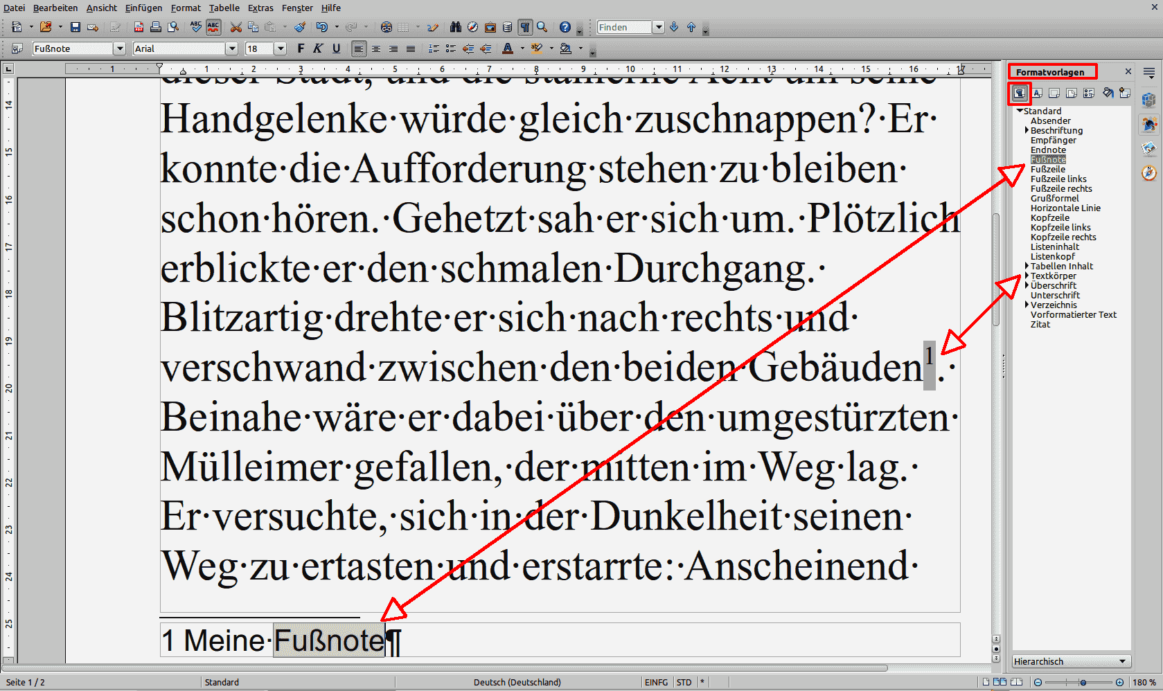

F11 | Formatvorlagen | Absatz

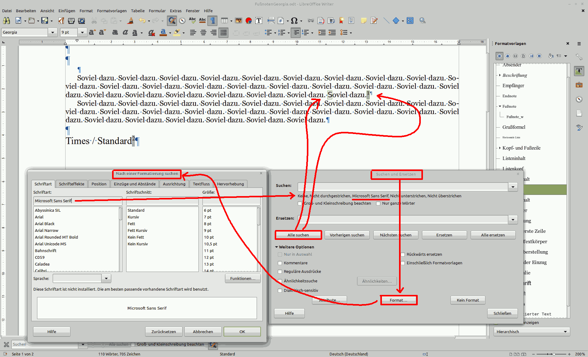

Du kannst jedenfalls im Text nach einer Schrift suchen, selbst wenn diese nicht (im System) vorhanden ist. Zur Verdeutlichung: Mit dem Formatübertragungspinsel übertrug ich das Format der hochgesellten 1 (Fließtext) auf den Buchstaben S von Soviel und nahm die Hochstellung heraus.
Im Screenshot wird gezeigt, wie nach einer nicht vorhandenen Schrift (Microsoft Sans Serif) gesucht wird. Das oben erwähnte S von Soviel zeigt das Ergebnis, wenn alle gesucht waren. Durch die Schattierung kann man das bei der hochgestellten 1 nicht oder kaum erkennen... (Microsoft Sans Serif wurde eingetippt, braucht also nicht im System vorhanden zu sein.)
EDIT
Das kommt wohl @Eddys Vorschlag sehr nahe...
