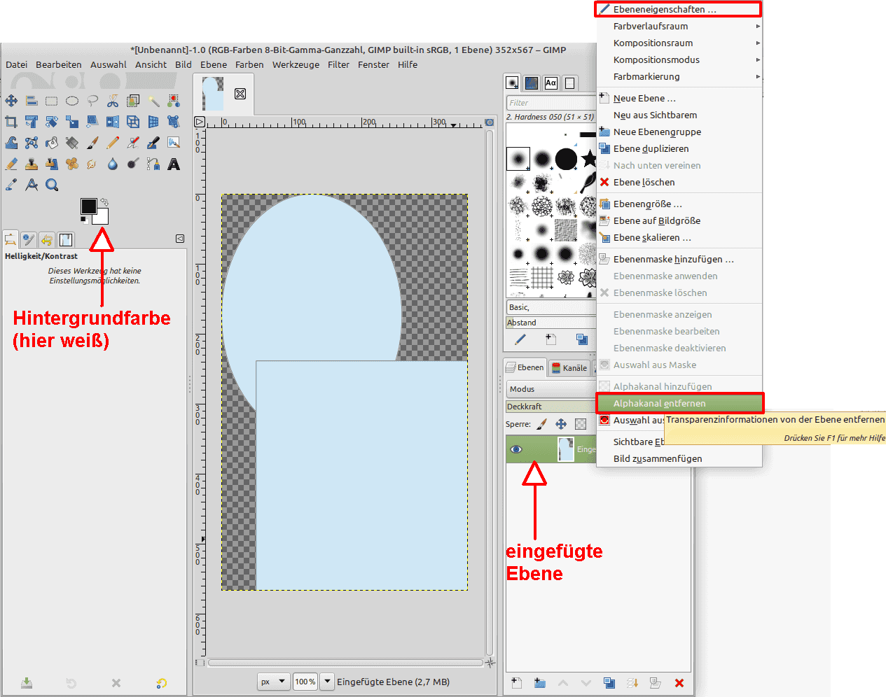

probier's mal mit GIMP. - Ergebnis?

Im Gimp sieht man, daß der Hintergrund "transparent" ist. Das war bei OOo nicht so, da war er weiß. Und eigentlich hätt ich's gern genauso wieder. Kann ich das in LO einstellen?

Wenn du die Zwischenablage in GIMP einfügst, dann brauchst du nur den Alphakanal wegzunehmen und schon hast du die entsprechende Hintergrundfarbe. Für mich kein großer Aufwand und eine viel bessere Kontrolle über die Farben. - Aber das kann man auch anders sehen.

Japp, das kann ich so machen. Ist halt umständlicher, als einfach ein Bild mit weißem Hintergrund zu haben. Wie gesagt, bei OOo ging's, weil da der Hintergrund immer weiß war. Ich hatte gehofft, in LO eine Einstellung zu bekommen, mit der ich den Hintergrund als "weiß" statt "transparent" definieren kann. Ansonsten finde ich es einfacher, in LO einfach ein weißes Rechteck in den Hintergrund zu legen. Geht schneller, als das im Gimp zu machen, finde ich.

Du kannst doch die markierten Zeichenobjekte als Auswahl/Selektion (via Menü Datei | exportieren...) in OO und LO z. B. als Rastergrafik exportieren; wenn du "Transparenz" (z. B. bei PNG) abwählst, so erhältst du einen weißen Hintergrund. Wäre das keine Option für dich?

EGO hat geschrieben: Di, 29.09.2026 17:28 Im Gimp sieht man, daß der Hintergrund "transparent" ist. Das war bei OOo nicht so, da war er weiß.
Ich habe das mit OO und LO gefühlt schon jahrzehntelang praktiziert; dass sich hier OO bezogen auf das Format der Zwischenablage anders verhält, wäre mir neu. Bei OO und LO werden die ausgewählten Bilder (Zeichenobjekte) etwa in GIMP mit transparenten Hintergründen eingefügt.
Anders verhält es sich beispielsweise bei XnView, das ich häufig benutze. Dieses Programm stellt eine Transparenz sofort mit einer dunklen Farbe dar, die nicht mehr in Transparenz verwandelt werden kann. Das fortgeschrittenere XnViewMP stellt die Transparenz dar, tauscht aber beim Löschen des Alphakanals in schwarze Farbe um. Eine Einstellungsmöglichkeit dazu fand ich nicht, könnte es aber geben, wenn man länger danach suchte. ;-)
Bezogen auf die ursprüngliche Themenstellung: Es wäre also die Frage, ob es bei IrfanView eine Einstellungsmöglichkeit gibt, die Transparenz anders darzustellen (und zu exportieren) als mit einem dunklen Hintergrund.

...mein Fehler: Ich hab nie von OOo nach GIMP eingefügt, von daher ist es natürlich Gschmarri zu sagen, das sei anders gewesen. Du hast Recht: In GIMP sieht man auch bei OOo, daß der Hintergrund als Transparenz angelegt ist. Der Effekt tritt anscheinend bloß beim Irfan auf. Warum Irfan das unterschiedlich interpretiert, ist mir ein Rätsel.
