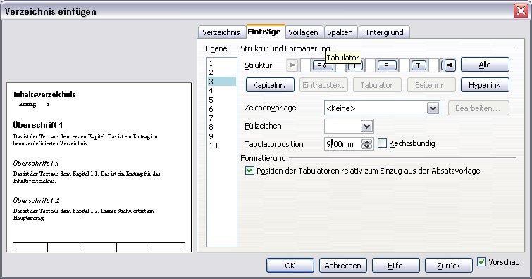

Durch ausprobieren habe ich zumindest eine Teillösung für Punkt 1 gefunden: bei der Numerierung kann man ein Folgezeichen angeben - allerdings keinen Tab.
Für jede Ebene:
- Du setzt den Cursor bei Struktur zwischen F# und F
- Dann klickst du auf die Schaltfläche Tabulator in der Zeile darunter
- Nun erscheint in der Struktur-Zeile eine neue Schaltfläche [T] (= Tabulator)
- Du erhältst eine erweiterte Ansicht (wie oben) [Falls nicht, Klick auf [T]]
- Nun kannst du eine Tabulatorposition eingeben (darauf achten, dass keine Füllzeichen vorgegeben sind) ...
- Zur Korrektur erneut auf [T] klicken ...

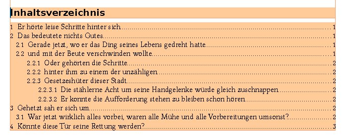

Schnelles Beispiel (müsste noch etwas justiert werden) :wink:
Viel Erfolg ...

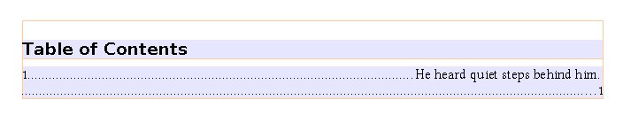

Vor allem hat mich irritiert, dass wenn die "Tab stop position" auf "0,00cm" (Voreinstellung) steht, der Kapitelname samt -nummer rechtsbündig erscheint, wobei die Seitennummer über den Rand hinausgeschoben wird, so dass sie in der folgenden Zeile (korrekterweise) rechtsbündig erscheint.
So? →
Die Tabulatorposition für jede Ebene (in mm) muss immer größer sein als die Gesamtbreite (in mm)
der vorangestellten Kapitelnummer; sonst kommt es zu diesem Effekt.
[Der Texteinzug der Ebenen spielt dabei keine Rolle und wird in den Absatzvorlagen Inhaltsverzeichnis 1 usw.
unter Einzüge und Abstände > Einzug > Vor Text festgelegt.]
Nachdem ich den Wert für die "Tab stop position" geändert habe, scheint es zu funktionieren. Allerdings nicht mehr für die folgende Ebene. Nun ja - man kann eben nicht alles haben ...
Jede Ebene benötigt ihren eigenen Wert für die Tabulatorposition (s.o.)

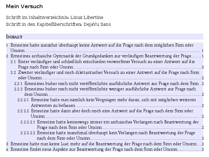

Hier der Ansatz, den ich hatte →
... und das entsprechende Dokument (dazu am besten auch das Formatvorlagenfenster F11 öffnen) ...
