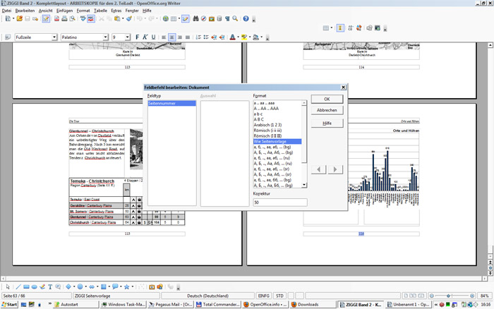

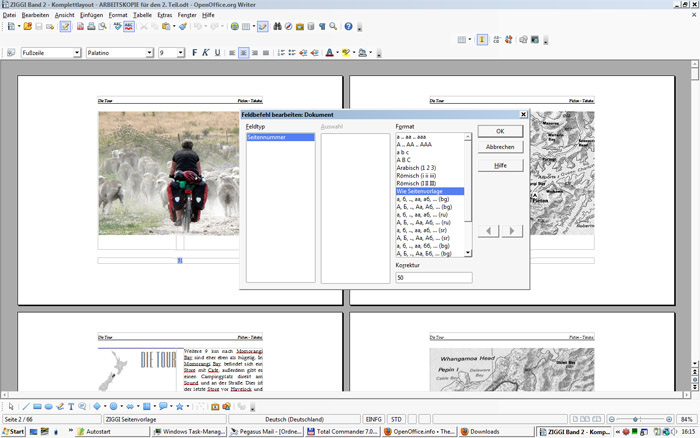

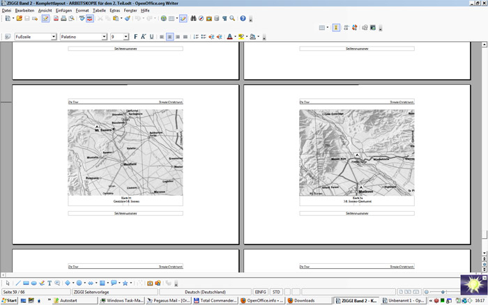

Im Anhang mal Bilder davon, wie das mit der Korrektur doch funktioniert
- zeigt den Feldbefehl in der Fußzeile
- Unbenannt-3.jpg (90.13 KiB) 6028 mal betrachtet
- zeigt die letzte. Seite mit eingeschalteter Korrektur 50
- Unbenannt-2.jpg (97.12 KiB) 6028 mal betrachtet
- zeigt die 1. Seite mit eingeschalteter Korrektur 50
- Unbenannt-1.jpg (98.96 KiB) 6028 mal betrachtet

Du verstehst nicht so ganz worum es hier geht - wahrscheinlich hat SAnne noch nie ein solches Dokument wie DEines gesehen (ich übrigens auch nicht) nur die Ausssage von Sanne ist zunächst richtig.Im Anhang mal Bilder davon, wie das mit der Korrektur doch funktioniert
Das was in Deinen Bildern zu sehen ist darf eigentlich nicht funktionieren [1], wenn es das doch tut ist es ein starker Hinweis dafür das mit dem Dokument etwas nicht stimmt, was dann auch die anderen Ungereimtheiten die dir aufgefallen sind erklären würde.
