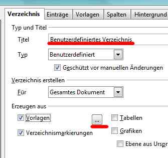

Einfügen-Verzeichnisse-Verzeichnisse, hier bei Typ Benutzerdefiniert anklicken, dann Erzeugen aus-Vorlagen, und hier die Absatzvorlage deines Anhangs wählen.

erst einmal danke für die schnelle Antwort, jedoch hab ich das schon probiert und jetzt auch nochmal aber es geht nicht. Ich bekomme dann immer nur die Überschrift benutzerdefiniertes Verzeichnis und die Unterpunkte fehlen dann. Hab ich vielleicht beim anlegen der Vorlagen was falsch gemacht?

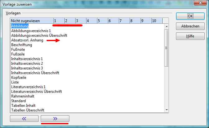

du musst natürlich die Unterpunkte zuweisen.
Denn Titel kannst du ändern, bei Klick auf die drei Punkte kommt die Liste mit den Zuweisungen.
Hier auf die drei Punkte klicken
Hier Absatzvolr. Anhang (ich hab sie mal so genannt) markieren und unten mit dem Doppelpfeil einer Ebene oben zuordnen.
Hier zuordnen
Hier zuordnen
Gehts jetzt?
Ciao

bibihuenok
Beiträge: 5
Registriert: Fr, 06.06.2008 17:29
Re: mehrere Inhaltsverzeichnisse in einem Dokument
Beitrag von bibihuenok »
Hallo bonzo,
danke jetzt hat es geklappt, wobei ich nicht ganz verstehe wieso. Hatte das Gestern auch schon so gemacht! Irgendwie war aber da immer das Problem das er es nicht richtig gespeichert hat.
