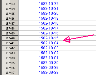

Re: Chronik: Eingabe & Sortierung Datum ab 1 Jhd
Und kuck dir mal die Datumsreihe an.
Lies hier mal genau nachzB der 1.10.1582 wird aber als Datum ausgegeben da hätte ich eigentlich eine Sprung erwartet?
Hast du da eine Erklärung?
Hi Karolus
Ja alles ok
ich habe nicht richtig geguckt der Sprung ist da
(darum habe ich den Beitrag mit der Frage gelöscht)
habe mal für Spaß einen Kalender bis 50 v Chr. generiert, A5 = 41577 A5:A750000 Reihe -1
ist wohl doch einfacher mit den Tagen wie ich gedacht habe.
Ja alles ok

Wie oben besprochen, wird der Zeitraum 05.10.1582 bis 14.10.1582 als Text erkannt.
Verwende ich hier balus
=A1+100Wie bringe ich Calc bei, diesen Zeitraum zu erkennen?#WERT
Daten kleiner als 01.01.900 werden auch als Text dargestellt. Zweistellige Jahreszahlen werden mit 19** ergänzt, einstellige Jahreszahlen werden mit 20** ergänzt.
Formatiert habe ich nach:
.TT.MM.JJJJ
Wie kann ich das umgehen?
