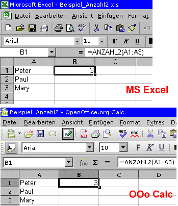

paljass hat geschrieben:Hi,
Großmäulige anonyme Gäste, die keinerlei Ahnung von dem, was Sie schreiben, haben und hier groß herausposaunen, können ja den schon lange bekannten Fehler hier mitdiskutieren (oder ihre dummen Kommentare auch dort ablassen):
Na, da hast du dich ja jetzt schön abreagiert, aber leider hats nur dir geholfen. :twisted:
Du hast immer noch nicht mitgeteilt, welcher Fehler dir Schmerzen bereitet. In dem mitgelieferten Link hatte ich ja schon geschrieben, dass m.E. mit Anzahl() und Anzahl2() alles seine Ordnung. Außerdem kam in dem Beutrag raus, dass der "Fehler" in einer Datei auftritt, die mit Excel und Oo bearbeitet worden ist.
Also: Arbeite nur mit einem der genannten Programme und deine Schmerzen sollten verfliegen.
paljass
EXCEL brechnet alles _korrekt_. Oder wenn es für deine Ohren passender ist : Es rechnet anders ;-)
Re: Fehler in Open Office Calc Calc 3.1.0 Build 9399 Funktion AN
Auch eine vollkommen leere Zelle zählt OO mit.
das kann ich nicht nachvollziehen, bitte lade eine entsprechende Beispieldatei ins Forum hoch.
in meiner Beispieldatei (siehe unten) rechnen Calc und Excel gleich und zählen die leere Zelle A4 nicht wenn ich die Formel auf =ANZAHL2(A1:A4) erweitere.
Teste es selbst
Paul
Mary
=anzahl2(a1:a3)
Das habe ich gerade getan:
und da rechnen bei mir Calc und MS Excel gleich (deswegen muß das ERgebnis noch nicht stimmen, nur Du beziehst Dich in DEinem Folgepost auf Excel und sprichst davon das Excel korrekt rechnet. Ich kann nur feststellen das für obiges Beispiel (was Du selbst gegeben hast) Calc genauso wie Excel rechnet.
siehe Datei Beispiel_Anzahl2.xls
(71.5 KiB) 85-mal heruntergeladen

unwahrscheinlich, denn bezüglich scheinbar leerer Zellen verhalten sich Excel und Calc gleich. Gebe ich in eine Zelle z.B. ein Leerzeichen ein (die Zelle ist dann nicht mehr leer obwohl sie leer aussieht) wird sie von ANZAHL2() sowohl in Calc als auch in Excel gezählt. (Calc 3.1, Excel 2000)
