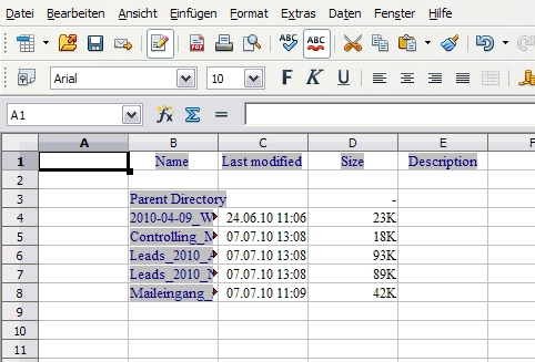

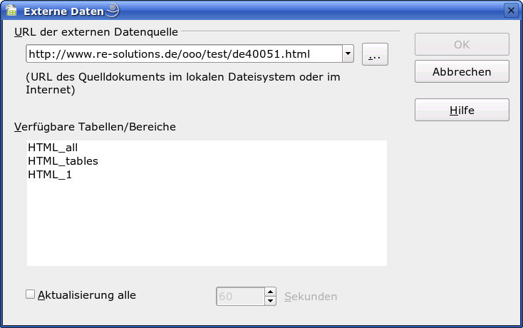

Ja: verwende mal statt einer Zellreferenzierung ($Tabelle1.D10) einen benannten Bereich (Einfügen>Namen>Festlegen...) für die QuelldatenMolly hat geschrieben:hat vielleicht inzwischen jemand eine Idee?
[2 Stunden später]
So, jetzt auch verifiziert:
habe eine ODS-Datei auf meinen Webspace geladen. Mit Einfügen>Verknüpfung zu externen Daten>URL:http://servername.de/verzeichnis/unterv ... einame.ods[ENTER] wird diese Datei gelesen und die benannten Bereiche werden in der Liste (nach einer Wartezeit von ca. 10 Sekunden) angezeigt und können übernommen werden
Viel Erfolg!

Molly hat geschrieben:Weißt du, wie ich das schreiben muss? Bei lokalen war das ja irgendwie file:/// oder so. Und bei http? Einfach nur =http://PFAD?
Weil so hat es nicht geklappt.
Bei meinen Versuchen hat das auch nie geklappt... Du brauchst den Menüpunkt Einfügen>Verknüpfung zu externen Daten...>URL:http://www.server.de/pfad1/pfad2/de40051_internet.ods[ENTER]
und dann werden die benannten Bereiche (!) sichtbar - keine Zell-Referenzierung verwendbar.
Ob das auch mit XLS klappt... habe ich nicht probiert

Wie jetzt... erst waren es XLS-Dateien, jetzt HTML?Molly hat geschrieben:Die Dateien liegen auf einer HTML-Seite. Und die einzige Tabelle, die ich dann angezeigt bekomme, ist die, in der die Dateien liegen.
Habe das nachgestellt: eine Writer-Datei mit Tabelle als HTML im Internet gespeichert.
Mit "externen Daten" bekomme ich 3 Bereiche angezeigt - HTML_1 ist die Tabelle, die ich als GANZES in eine ODS importieren kann. Deren (lokale!) Zellen kann ich dann wieder referenzieren.
Hilft Dir das?

Re: Verknüpfung zu externen Daten
Hm, genauso habe ich es auch gemacht. Ich bekomme allerdings so eine Ausgabe, wie im Anhang.
Das sieht halt genauso aus, wie die HTML-Seite.
Die einzelnen Dateien sind auch verlinkt, d.h. ich kann sie auch anklicken, dann öffnen sie sich.. aber wie soll ich sie so verwenden?
Muss ich die Tabelle einfach so lassen und dann kann ich auf die Zellen in den Tabellen verweisen?
Und noch eine Frage.. wenn ich das so mache und die Dateien auf der Internetseite werden aktualisiert, aktualisieren sie sich dann bei mir auch? Oder wird das nur einmalig rübergezogen?
Lg Molly
Lg Molly

Das ist ja auch das Abbild einer HTML-Seite - die Darstellung eines Verzeichnisses.Molly hat geschrieben:Das sieht halt genauso aus, wie die HTML-Seite.
Du willst aber Daten aus den Dateien haben, oder?
Also musst Du auch die ZIELE angeben, nicht das Verzeichnis.
also etwa: http://www.deinfirmenserver.de/verzeich ... gement.xls [oder was auch immer],
und nicht: http://www.deinfirmenserver.de/verzeich ... index.html
Im Dialog "Verknüpfung..." kannst Du ein Aktualisierungsintervall angeben (s. mein Screenshot)
Alternativ kannst Du über Bearbeiten>Verknüpfungen...>[Datei]>Aktualisieren dieses manuell auslösen -wenn Du einmal die Daten in Deiner Datei hast.
