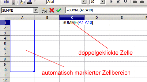

Huhu,
ich kenne von Excel, dass mir beim Doppelklick auf eine Formel die dort verwendeten Zellen und Bereiche farblich markiert werden. Gibts das bei Calc nicht...?
Liebe Grüße, Marcel
Re: variabler Wertebereich zwischen fixen Grenzwerten
nö. Hier reicht es, den Cursor in die Formel (Eingabezeile) zu setzen. Und schon werden alle beteiligten Zellen farbig markiertGibts das bei Calc nicht...?
VG Tom
natürlich gibt es das, das ist Standardverhalten (wo ich garnicht wüsste wie man es abschaltet).
Beispiel:
Beispiel:

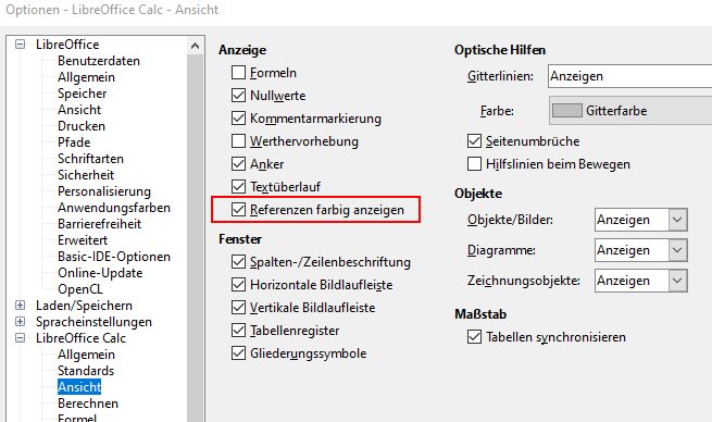

Doch, geht abzuschalten.wo ich garnicht wüsste wie man es abschaltet...
