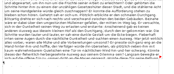

So nun habe ich ein größeres Problem.
Quer über mein Blatt zieht sich ein graue Strich. Der verhindert das ich unterhalb dieses Strichs schreiben kann. Der Strich hat am rechten Ende einen roten Pfeil, was ist das? Wie kann ich das entfernen?
Strich verhindert schreiben
Re: Strich verhindert schreiben
sieht das etwa so aus?
Das ist ein Rahmen (Einfügen>Rahmen) mit fester Höhe, hier 8cm. Wenn der Text über den Rahmen hinausgeht, wird der rote Pfeil angezeigt. Wenn man jetzt einen weiteren Rahmen hätte und die beiden als Vorgänger bzw. Nachfolger definiert wären (Format>Rahmen, im Register Zusätze), würde der Text in den zweiten Rahmen überlaufen.
Du hast jetzt etliche Möglichkeiten, damit umzugehen. Entweder kopierst Du den kompletten Text, löschst den Rahmen und fügst den Text wieder ein, oder Du veränderst die Höhe des Rahmens, oder Du verkettest den Rahmen mit einem anderen, oder, oder, oder...
Ja es ist genau so ein Strich den Christian da gezeigt hat. Wenn ich auf Format und dann zu Rahmen gehen will ist Rahmen grau geschrieben, daran kann ich also nichts ändern. Ich habe auch schon alles versucht um diesen doofen Strich weg zu machen, nichts funktioniert:(

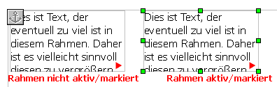

Das ist kein Strich, das ist ein Rahmen!
Klicke mal mit der Maustaste auf den grauen Rahmen um den Text (siehe Beispiel chrk), dann sollte der Rahmen markiert sein und Du kannst die Eigenschaften des Rahmens wieder anpassen.
Hylli
Hylli
- textrahmen_aktiv_vs_nicht_aktiv.png (5.31 KiB) 1000 mal betrachtet
