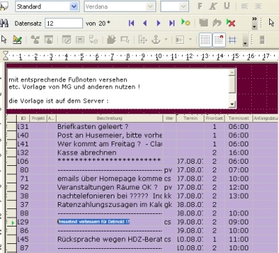

Ich habe ein einfaches Formular erstellt, das ein Tabellenkontrollfeld und ein Textfeld enthält.
Das war auch einige Tage lang brauchbar. Aber irgend wann ist es passiert. Die Schrift im Tabellenkopf ist plötzlich so winzig, daß sie fast nicht mehr lesbar ist, ebenso verändert ist die Schrift für den ausgewählten Datensatz.
Die Schriftart und Größe der nicht selektierten Sätze läßt sich einstellen, die der Köpfe und die der selektierten Datenfelder nicht. OOO-Version 2.2.1
Wer kann mir helfen ?
Vielen Dank im Voraus.
Paul Vennhaus
Screenshot

Leider konnte ich dieses Problem immer noch nicht lösen...
Zwischenzeitlich habe ich Version 3.0 und da passiert folgendes.
Ich habe eine DB mit mehreren Tabellen und 3 Formularen, davon ist eines "gut", d.h. die Schrift im Tabellenkopf ist gut lesbar. Bei den beiden anderen ist plötzlich die Schrift so klein geworden, dass sie nicht mehr lesbar ist. Wenn ich ein neues Formular erstelle ist es ebenso...
Zwar kann ich im Dialog "Eigenschaften:Tabellen-Kontrollfeld" eine Schriftart und Größe auswählen, sie hat jedoch keine Auswirkung auf den Tabellenspaltenkopf...
Die Eigenschaften dafür müssen doch irgendwo versteckt sein - aber wo ?
Wo muß ich suchen ?
Für eure Hilfe vielen Dank im Voraus
Paul
