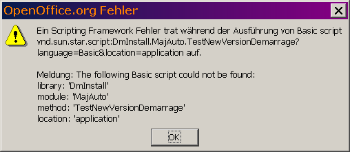

ich bekomme nach der Deinstallation von Dmaths beim Start von OOo (3.0.1) eine Fehlermeldung. Leider kann ich diese Fehlermeldung weder durch eine Reparaturinstallation von OOo noch durch erneutes Installieren und Deinstallieren der Extension Dmaths entfernen.
Ich kann das Fenster einfach wegklicken und gut ist, aber es nervt mich, daß irgendwas "im System" nicht stimmt und ich den Fehler nicht beheben kann. Komme ich um eine Neuinstallation von OOo nicht herum, oder gibt es andere Möglichkeiten ?

Hallo garbel,
hier sollte die Lösung drin stecken: Scripting Framework Fehler - verursacht von DMaths?

Das war einfach - habe die Datei events.xcu entfernt.
Supi, jetzt ist wieder alles in Butter :)
