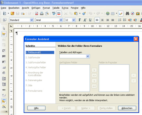

ich habe leider kein Forum gefunden, das sich mit der Hilfebeschreibung befasst :( , deshalb stelle ich mal hier den Hinweis ein, da der Hilfetext wenn man genau danach handelt, in die "Leere" führt oder ich ein Verständnisproblem habe.
Ich möchte ein Formular erstellen. In der Hilfe wird empfohlen, dazu den Formularassistenten zu verwenden. Wenn ich das mache (Neue DB > Formulare > Formular unter Verwendung des Assistenten erstellen), bleibe ich in dem Fenster "Formularassistent > Schritt 1 = Feldauswahl" hängen, da das Formular ja noch keine Felder hinterlegt hat.... Es ist nur der Button "abbrechen" aktiv.
Wer kann mir sagen, wie ich weiter komme? Vielen Dank schon jetzt

Das funktioniert leider nicht, da keine Tabelle zur Auswahl besteht/hinterlegt ist..... :-(

Gerstenkorn hat geschrieben:Neue DB > Formulare > Formular unter Verwendung des Assistenten erstellen
Tja, ich würde sagen, dass Du noch keine Tabelle in der Datenbank erstellt hast. Oder?
Diese muss nämlich zuerst erstellt werden und dann kann man dazu ein Formular erstellen.
Viel Erfolg.

vielen Dank für die schnelle Info. Ich wollte eigentlich nur ein Formular erstellen, das ich per PDF exportiere und das man dann eben am Bildschrim aufüllen und auch ausdrucken kann.
Deine Antwort zeigt mir eher die Richtung zum Befüllen einer DB a La MS Access oder so via Formular, oder? Da ich erst kürzlich auf OO "umgestiegen" bin und in meinem Umfeld niemanden zum Austausch habe, bin ich auf Hilfetexte und natürlich so nette "Wissende" wie Dich angewiesen und da bin ich eben auf den Formularassistenten gestossen. Vielleicht sollte man für weitere Anfänger wie mich den Hilfetext dahingehend ergänzen, daß man hier gleich in die richtigen "Bahnen" gelenkt wird.
