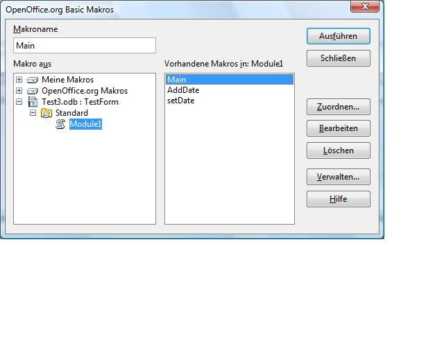

ich habe Dir mal ein kleines Testprogramm erstellt, mit dem Du Deine Datumsberechnungen machen kannst.
Schau Dir das mal an.... einfach das Formular "TestForm" anklicken und Datum und Tage eingeben.....
Was sich hinter dem Formular verbirgt, kannst Du erkennen, wenn Du das Formular in der IDE mit der rechten Maustaste anklickst..... Dann bearbeiten anklicken und Du bist im Editiermodus des Formulars.
Mit der Klick der rechten Maustaste auf jedes der 3 Kontrollfelder kannst Du Dir die Eigenschaften der Felder anschauen.
Mit Klick der linken Maustaste auf Extras - Makros - Makros verwalten - OpenOffice.org Basic kommst Du zu den Makros, die zum Formular gehören. Dazu habe ich Dir ein Bild beigefügt:
Du siehst in dem Bild den Punkt "bearbeiten". Einfach eines der angezeigten Makros anwählen und bearbeiten.
Den Rest mußt Du Dir einfach mal in Ruhe anschauen.
