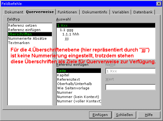

sie müssen aber trotzdem als Auswahl für die Textmarken zur Verfügung stehen.
Keine Ahnung wie Überschriften als Auswahl für Textmarken zur Verfügung stehen sollen. Überschriften stehen (in neueren OOo-Versionen) als Ziele für Querverweise zur Verfügung, das tun sie aber unabhängig davon ob eine Nummerierung eingestellt ist oder nicht (siehe Abbildung):
Was verstehe ich miß?
