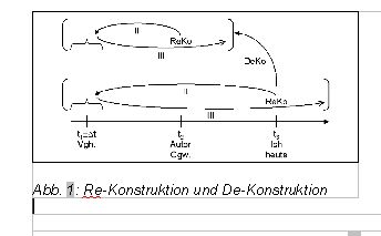

hierzu habe ich auch noch zwei Fragen:
1. Wenn ich das so mache, wie in diesem Thread empfohlen (Beschriftung für den Rahmen, nicht die Abbildung) und 1. "Abstand zum Inhalte" überall auf null setze, ebenso wie die Umlauf-Abstände und zudem in der Absatzvorlage der Beschriftung alls Abstände nach oben auf 0,00 sowie Registerhaltigkeit aus, müsste die engst mögliche Platzierung der Beschriftung an der Abbildung herauskommen. Dennoch bleibt immer eine Leerzeile dazwischen. Kann man die noch wegbekommen? S. Anhang 1
2. Kann man die Beschriftung auch links oder rechts neben die Abbildung setzen lassen, anstatt darüber oder darunter?
Dank im Voraus,
Andreas
Dank im Voraus,
Andreas
